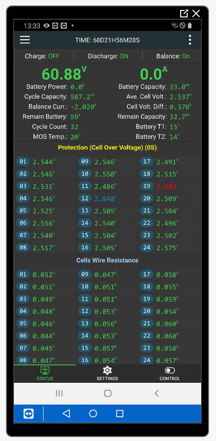

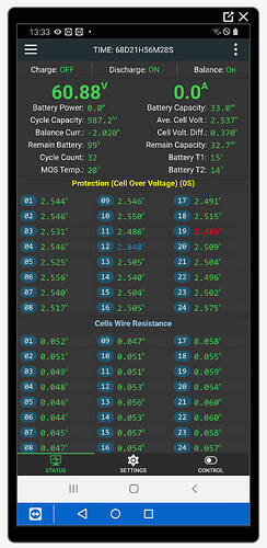

Hier mal ein typisches Beispiel für eine wegdriftende Zelle bei hohem SOC.
JK BMS. Nr. 12 macht sich selbstständig und läuft mit 2,848V weit vor dem
Feld. Das BMS geht in die Überspannungsabschaltung und Charge ist "OFF",
bis Zelle 12 wieder auf normales Niveau balanciert wurde. Nr. 12 fliegt in Kürze
raus, die ist leider äußerst auffällig.
Für das 3P LTO System: Was man im Vorfeld mit den Kapazitäten an den 3P
Blöcken schon voroptimiert (jeder 3P Block möglichst gleiche Kapazität), muss
der Balancer nachher weniger arbeiten.

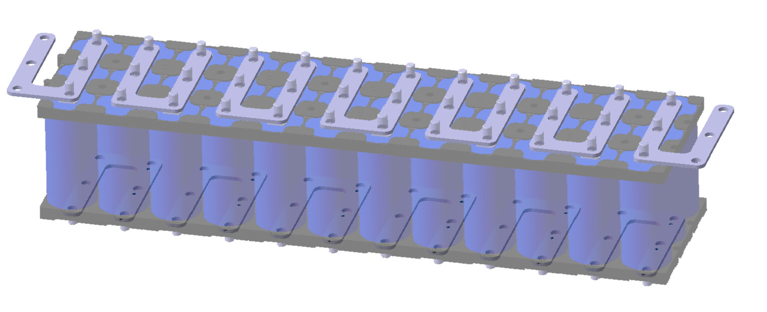

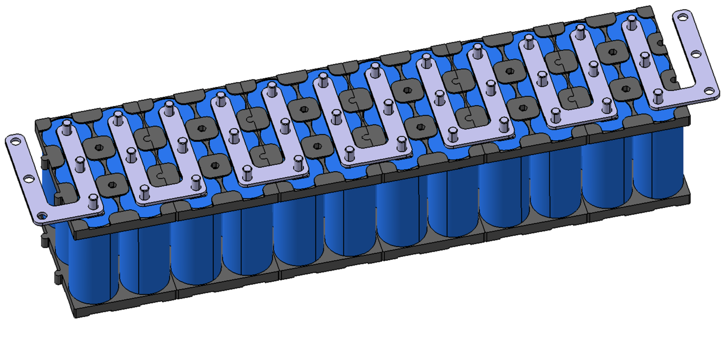

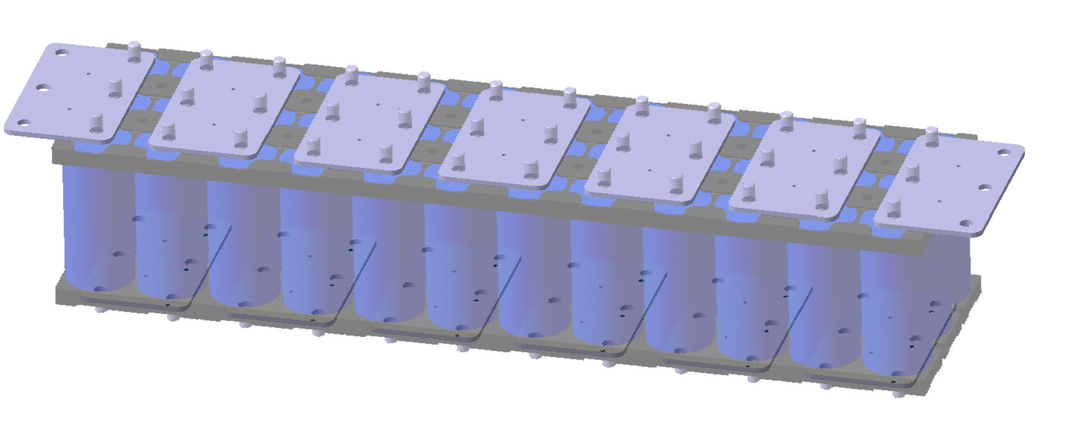

Hi zusammen,
eine Frage beschäftigt mich auch noch.
Macht es mehr Sinn die Zellen mit solchen U-Busbars zu verbinden (oben und unten im Wechsel) oder eher einfach einer großen Platte:
In meinem Hirn macht die U-Busbar irgendwie mehr Sinn, da ich mir erhoffe somit alle parallelen Zellen gleichmäßiger zu belasten.
Bei der Platte geht der größte Strom den Weg des geringsten Widerstandes und somit wird pro Parallelschaltung eine Zelle immer mehr belastet.
Oder denke ich hier falsch... ?
die Platte ist die aus meiner sicht bessere Lösung. Schon aus Sicht der Kosten.
1 x ausschneiden, 6 Löcher - fertig. Das Gewindeloch (z.B. M4 oder M5) für den
BMS Anschluß nicht vergessen.
Was die Ströme betrifft, so ist es nicht möglich, bei der Parallelschaltung eine
Zelle mehr zu belasten. Die Zellen müssen im Verbund gesehen werden. Sie
gleichen sich ja ständig untereinander aus und geben ihre Leistung im Verbund
ab.

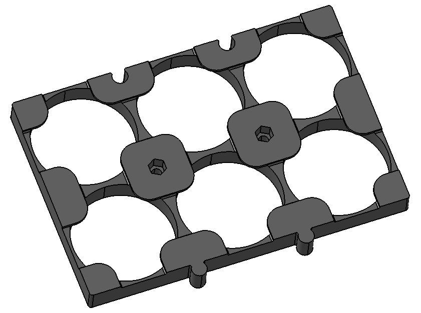

Aber: Was hast Du da für LTO Zellhalter? Gibts da evtl. ein Originafoto?
Normalerweise werden die LTO Zellhalter mit M4 Gewindestangen verbunden.
Sind diese Gewindestangen aus Metall und stoßen sie an beide Kontaktplatten
an, gibts einen Kurzschluß.
Das kann u.U. zu der Erkenntnis führen, daß U-Busbars notwendig sind.
Oder man nimmt Gewindestangen und Muttern aus Kunststoff.
Grüße,
rd_global
Ja den BMS-Anschluss habe ich nicht vergessen.
Die würde ich aber dann händisch selber bohren und schneiden. Den Rest lasse ich lasern. Da dort jedes Loch extra kostet und das nicht positionskritisch ist hab ich es erstmal weg gelassen.
Die LTO-Halter habe ich selbst gemacht (natürlich an bestehende Designs angelehnt). Die wollte ich mir dann auf meinem 3D-Drucker raus lassen.
Habe deshalb auch das 2x3 Design gewählt und nur wenige Verbindungspunkte da ich die zusätzlich verkleben wollte und die dann nur zur Positionierung dienen.
Ideen und Verbesserungsvorschläge immer wilkommen :wink:
Auf das Problem mit der Verschraubung und der Platte bin ich auch schon gekommen. Deswegen hätte ich bei Verwendung einer Platte die Muttern versenkt, eingeklebt und eine Kunststoffgewindestange genommen. Die dann kopfseitig geschlitzt zum eindrehen.
Bei der U-Variante der Busbars wäre das nicht notwendig...
Es wäre alles deutlich einfacher wenn die Grundplatte (rund und eckig) der Batteriepole ein paar mm höher wäre...
