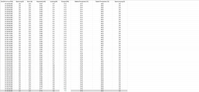

Da ich nach rund 7 Jahren (so lange halten bei mir in der Regel LiIonen Akkus) wieder neue 18650er Zellen für die Dampfe gebraucht habe, habe ich mich mal auf die Suche gemacht was es so neues an Akku Zellen gibt. In der Nutzung habe ich bisher LG, SAMSUNG, Panasonic, Sony... nach etwas umschauen bin ich auf die Chinesischen BAK N18650CP Zellen gestoßen und fand diese sehr interessant. Bei Akkuline haben diese Zellen die beste Leistung gegenüber allen anderen Zellen gebracht also habe ich mir 3 Stück davon mitbestellt. Die Zellen kosten derzeit bei NKON 3,75€ das Stück oder als Mixed Batch 2,99€/Stück. Ich habe meine aber bei Akkuteile für 4,95€/Stück gekauft. Um einen kleinen Vergleich zu teueren Markenzellen zu haben, habe ich auch noch zwei Keeppower IMR18650 - 3500mah für 9,95€/Stück mitbestellt.
Dann habe ich alle Akkus getestet und sie stehen den teueren Keeppower dafür das sie 150mah weniger Kapazität haben in fast nichts nach, und sie kosten nur die Hälfte oder bei NKON sogar noch weniger. Wie lange die Zellen nun ihre Leistung bringen kann ich natürlich noch nicht sagen aber ich denke das sie sehr gute Dienste leisten werden. Der IR ist jedenfalls sogar noch besser als im Datenblatt angegeben.
Der Test auf Akkuline zu den BAK Zellen ist also absolut nachvollziehbar.
BAK N18650CP

Ladeschlussspannung: 4,2V
Entladeschlussspannung: 2,8V
Ladestrom: 1A
Termination: 0,1A
Entladestrom: 2A
IR nach Vollladung (YR1035+)
Zelle1: 20,95mΩ
Zelle2: 20,92mΩ
Zelle3: 20,94mΩ
Kapazität
Zelle1: 3160mah
Zelle2: 3172mah
Zelle3: 3161mah
Energie
Zelle1: 11,3Wh
Zelle2: 11,4Wh
Zelle3: 11,4Wh
