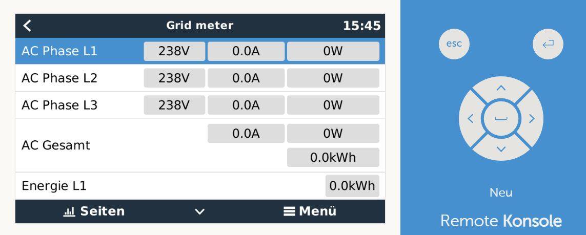

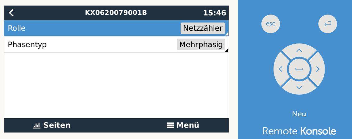

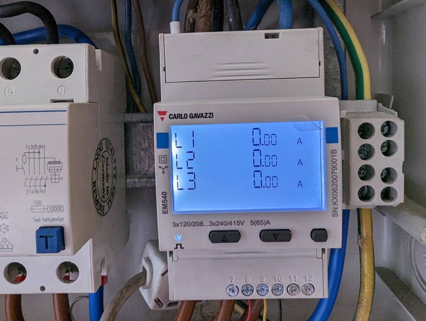

Habe ein Victron ESS System. Mit Cerbo GX, MP2 3000 und 7KW DIY Akku. Heute habe ich den EM24 Energy Energy gegen ein EM540 getauscht. Der Cerbo GX findet den EM540 und zeigt alles richtig an. Ist auch als drei Phasen Netzzähler konfiguriert. Nur der EM540 zeigt auf allen drei Phasen Null Watt an (auch auf den Display des EM540). Habe den 1-1 gegen den EM24 getauscht und nichts weiter verändert. Hat jemand eine Idee, oder den EM540 selber im Einsatz?
Für eure Hilfe wäre ich sehr dankbar.
Gruß Mike

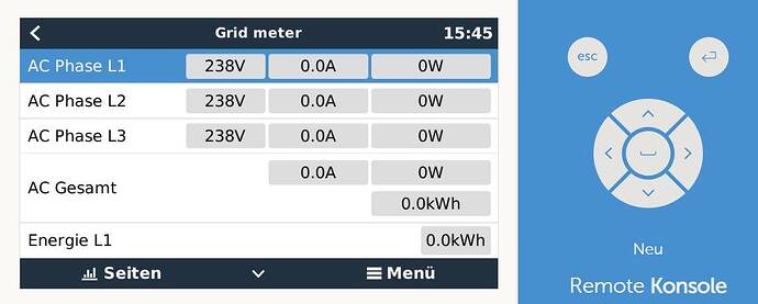

Hallo, ich habe das gleiche Problem, Es hat immer funktioniert, jetzt wird beim Strom und bei der Leistung immer 0 angezeigt. Die Spannungen werden richtig angezeigt. Was könnte das Problem sein?
Dieses Problem tritt auf, wenn an allen drei Eingängen die selbe Phase anliegt. Ich habe leider noch keine Lösung gefunden. Es werden auch alle Ströme mit 0 angezeigt. Wenn man wieder L1, L2, L3 statt L1,L1,L1 an den 3 Eingängen anlegt funktioniert alles wieder normal. Hat wer eine Ahnung, ob man das EM540 so umkonfigurieren kann, dass Ströme. Leistung und Energie auch gezählt werden, wenn der EM540 in einem einphasigem Netz verwendet wird? Danke LG
