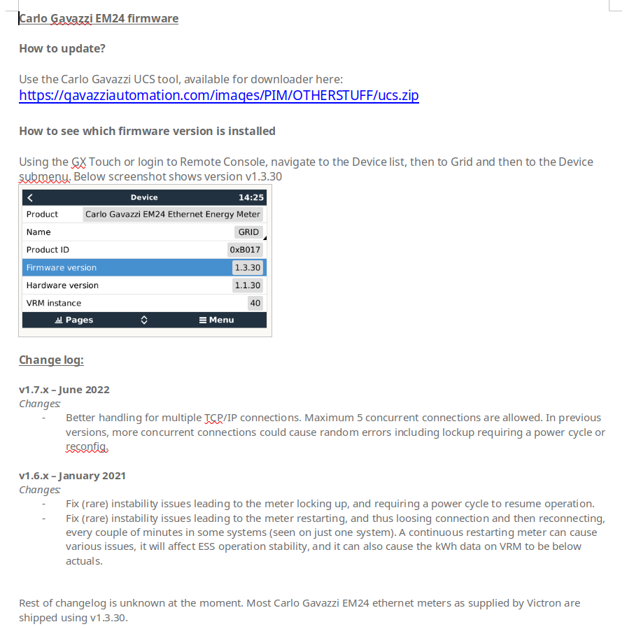

Welche Software ist auf dem EM24? Es muss mind. die 1.6x sein. Seit letzte Woche gibt es die 1.7.3.. Die laufen beide bei mir stabil. Mit der Auslieferversion hing meiner auch. Die Software bekommst bei Victron.

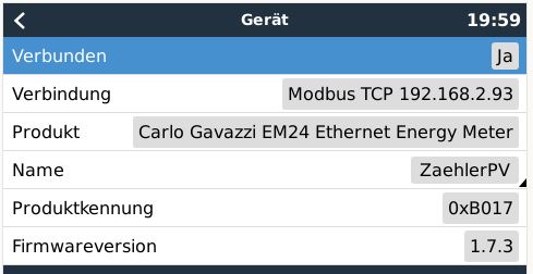

Danke für den Hinweis, so sieht es zZ aus. Ist die X-1.1 relevant oder die Eth:1.7?
![37215=6631-FW.JPG|321x195](upload://xz4hcMPM54CaorkpIWhGJwQEBxH.jpeg)
Ich seh gerade, ich habe 1.7.3
Ich staune gerade ein bissel. Wenn es das erst seit letzter Woche gibt? Zieht der sich das selber im Hintergrund? ICH habs nicht aufgespielt.

Seltsam die 1.7.x ist von Juni 22 ... das Einfrieren kommt meiner Anicht nach von den zu vielen Modbus-Verbindungen die wohl jetzt nochmals gefixt wurden. Mit dem EVCC zum Autoladen passierte mir das vor dem Update auch mit der 1.6.x.
Für neue Firmware muss man sich im Victron-Pro-Portal registrieren (kein Problem) unter https://professional.victronenergy.com/. Das Carlo Gavazzi UCS7 installieren, dort die IP-Adresse eintragen und los.

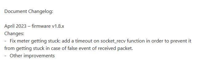

Ich habe gerade eine Ankündigung für die FW 1.8 gefunden!!! Das hört sich gut an. Auf Victron Professional find ich sie aber noch nicht...

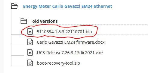

Läuft!!!
Die FW1.8 liegt doch bereits zum Dowload bereit.
Um den EM24 wieder sichtbar zu machen hab ich ihm eine neue IP verpasst und danach auf 1.8 geupdatet, ich hoffe SEHR, dass das Problem nun gelöst ist.
