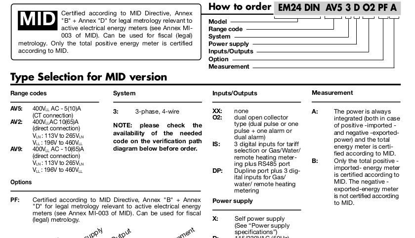

How to order EM24 DIN AV5 3 D O2 X
O2 für Digital Impuls Output
Bedeute dies, das es EM24 gibt die NUR Digital IOs haben oder
neben RS485 AUCH ZUSÄTZLICH Digital IOs haben?
Und noch eine Frage. Wenn ich einen AV5 habe, der kann NUR über Wandler betrieben werden? Auch nicht zur Probe, bzw. zum spielen mit der RS485, wenn die 5A nicht überschritten werden?
