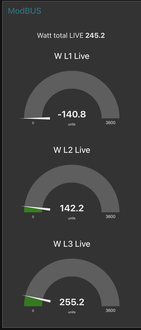

Welche Formel oder welchen Baustein brauche ich für meine nodeRED mit dem aktuellen DIVIDER kommt hier nun keine Verwertbare Zahl raus.3
Wie gut das man eine Frage stellt und durch die ganze Formulierung nochmal alles mit Gedanken verknüpft.
So wollte ich das haben :slight_smile:

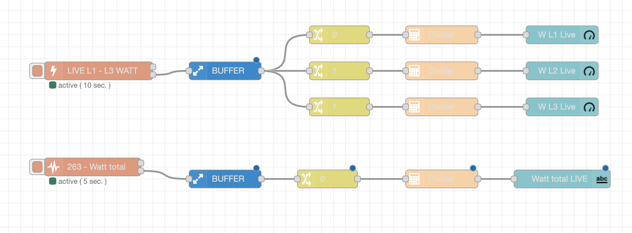

So schaut das nun mit ganz viel TRANSLATION im nodeRED aus
Warum man aber beim EM24 immer einen REGISTER vor der Dokumentation anfangen muss erschließt sich mir immer noch nicht.
Ich lese in L1 - L3 von Register 18, 6 Stück hoch (L2 INT32). Dann tut er was es soll. Im der Doku steht von 30019/2 30020/2 300023/2
