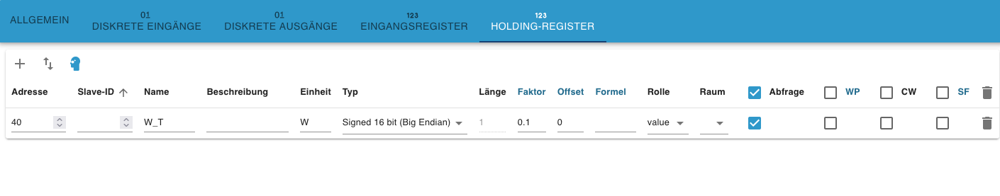

Jetzt bräuchte ich doch noch mal fachkundigen rat. Ich habe folgenden Funktion in python:
def auslesen(): global momentanleistung, programmStatus, SERVER_IP, SERVER_PORT versuche = 5 for i in range(versuche): try: client = ModbusTcpClient(host=SERVER_IP, port=SERVER_PORT) request = client.read_holding_registers(40, 2) momentanleistung = request.registers[0] /10 client.close() except: # Fehler bei Auslesung der Sensoren if i < versuche - 1: continue else: programmStatus = 0 break
Die Werte stimmen auch, allerdings erhalte ich unsinnige Ergebnisse, vermutlich einen Überlauf, wenn ich einspeise
und das EM24 negative Werte ausgibt. Übe den iobroker bekomme ich problemlos die negativen Werte ausgespuckt über
das gleiche Register, ich vermute also, dass ich request.registers[0] vor der Variablenübername in momentanleistung noch dekodieren
muss, die Frage ist nur wie? Ich finde leider auch mit Tante google keine Hinweise dazu. Hat jm. einen klugen Rat? Danke
Ich hatte ähnliche Probleme im ioBroker, hat ein bissel Recherche bedurft, um die korrekten Einstellungen zu bekommen, folgndes habe ich
genutzt:
Allerdings ist schon komisch das im Handbuch zum EM42 das Register 40 als INT32 ausgewiesen ist, damit bekomme ich aber nur Datenmüll. Ich gehe mal davon aus, dass Vorzeichen behafteter 16 BIT dem 32BIT entspricht.
