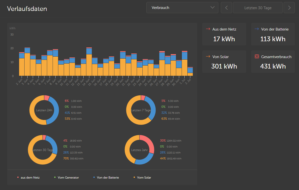

Eigentlich lese ich diese Werte bei Bedarf am Stromzähler ab. (Zweirichtungszähler)
Oder eben im VRM-Portal:
Das kann ich bei mir nur am kleinen EM24 Display ablesen.
Vielleicht ist das Einstellungssache, aber BEI MIR kann ich das über den Joystick am Gerät auslesen.
Drehschalter auf "1", Joystick 2x hoch zeigt mir in der ersten Reihe den Gesamtbezug an, Joystick 10x hoch zeigt mir in der ersten Reihe den Negativbezug (Einspeisung) an
Wie gesagt ist das bei mir so, ob das generell bei jedem EM24 ,je nach Einstellung,so ausgelesen werden kann möchte ich nicht behaupten. Die EM24 Anleitung ist da auch recht rudimentär.
