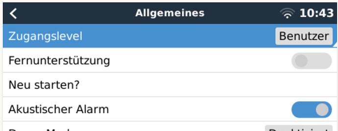

Habe heute Nacht das EM24 verbaut und mit dem Cerbo GX verbunden.
Habe so einen USB RS485 Konverter verwendet: https://www.ebay.de/itm/291815832041
Mit der UCS-Software hat es sofort funktioniert, am Cerbo leider nicht, also wie hier im Thread schon zu lesen war. Im Windows wird der Konverter auch als CH340 und nicht als FT232R_USB_UART erkannt. Da ich nur selten mal an Linux ran muss, hat mich das etwa eine Stunde gekostet, hier mein Lösungsweg:
Zunächst müsst ihr am Cerbo den SSH Zugang einrichten:
Menü -> Einstellungen -> Allgemeines -> Zugangslevel
Benutzer zu Benutzer & Installateur ändern
Passwort eingeben
Bei Konfiguration über den Browser jetzt die rechte Pfeiltaste eurer Tastatur so lange gedrückt halten, bis der Zugangslevel Superuser ist, danach das root Passwort setzen und SSH auf LAN aktivieren
Grundsätzlich ist es in den meisten Fällen sinnvoll, den SSH Zugang danach wieder ab zu schalten und den Zugangslevel auf Benutzer zu stellen. Ist ja schnell wieder geändert.
Dann benötigt ihr einen SSH Client wie Putty oder Tera Term etc., ich habe auf den von mir verwendeten Geräten meist Tera Term installiert. Ihr startet das Programm
Fingerabruck des Cerbo speichern
und anmelden
