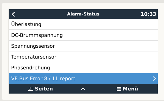

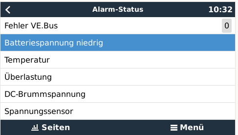

Wenn es eine Sicherung ist, hast du nur eine in der Box verbaut drin! Was schreibt das VenusOS aus, da muss doch auch eine Fehlermeldung gekommen sein?

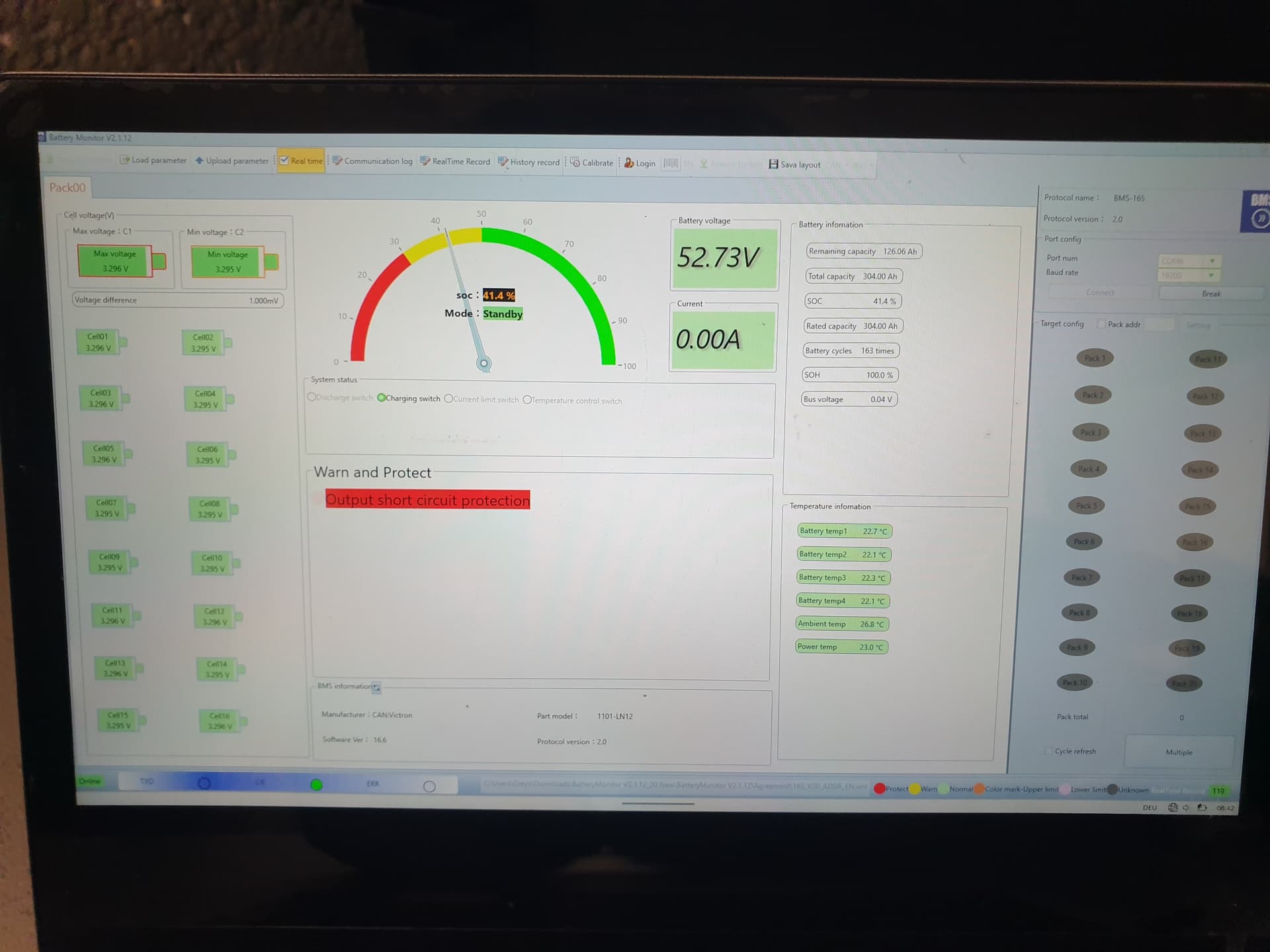

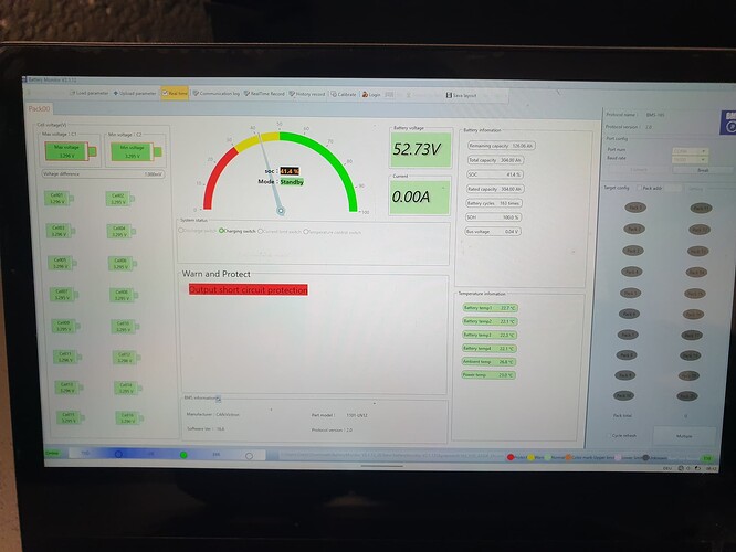

Ich habe jetzt mein BMS am Laptop angeschlossen.
Sorry Bild ist mit dem Handy gemacht.

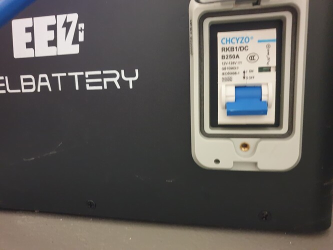

Sobald ich die Sicherung rein mache, löst der Fehler aus.
Aber die Sicherung bleibt drin.

Ich habe mich jetzt weiter "vorgearbeitet". Nachdem ich nun die Batterie ausschließen kann muss es am Multiplus liegen.
Warum ich die Batterie ausschließe.
Wenn ich die Ladekabel vom Multiplus zur Batterie abnehme, gibt die Batterie kein Fehler mehr aus.
Mein Victron Multiplus II löst aber jetzt meine Sicherung aus nach ~3-5 Minuten würde ich sagen. Die Batterie ist zwar angeschlossen aber ausgeschaltet. Der Victron steht auf Stufe 1. @mafe68 hast du vielleicht eine Idee?

PS: Das beim TE gar keine JK BMS sondern eins SEPLOS BMS verbaut ist (s. Screenshot) ist dir bewusst?
