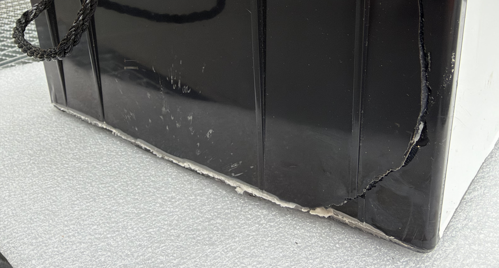

Elektrolytaustritt
Lehrgeld Ok, aber wie beim nächsten Mal verhindern- oder systemmisches Problem??
Aufgebaut in 2025 für einen Camper / 4 Zellen / nach QR Code sind die von Mai 2024

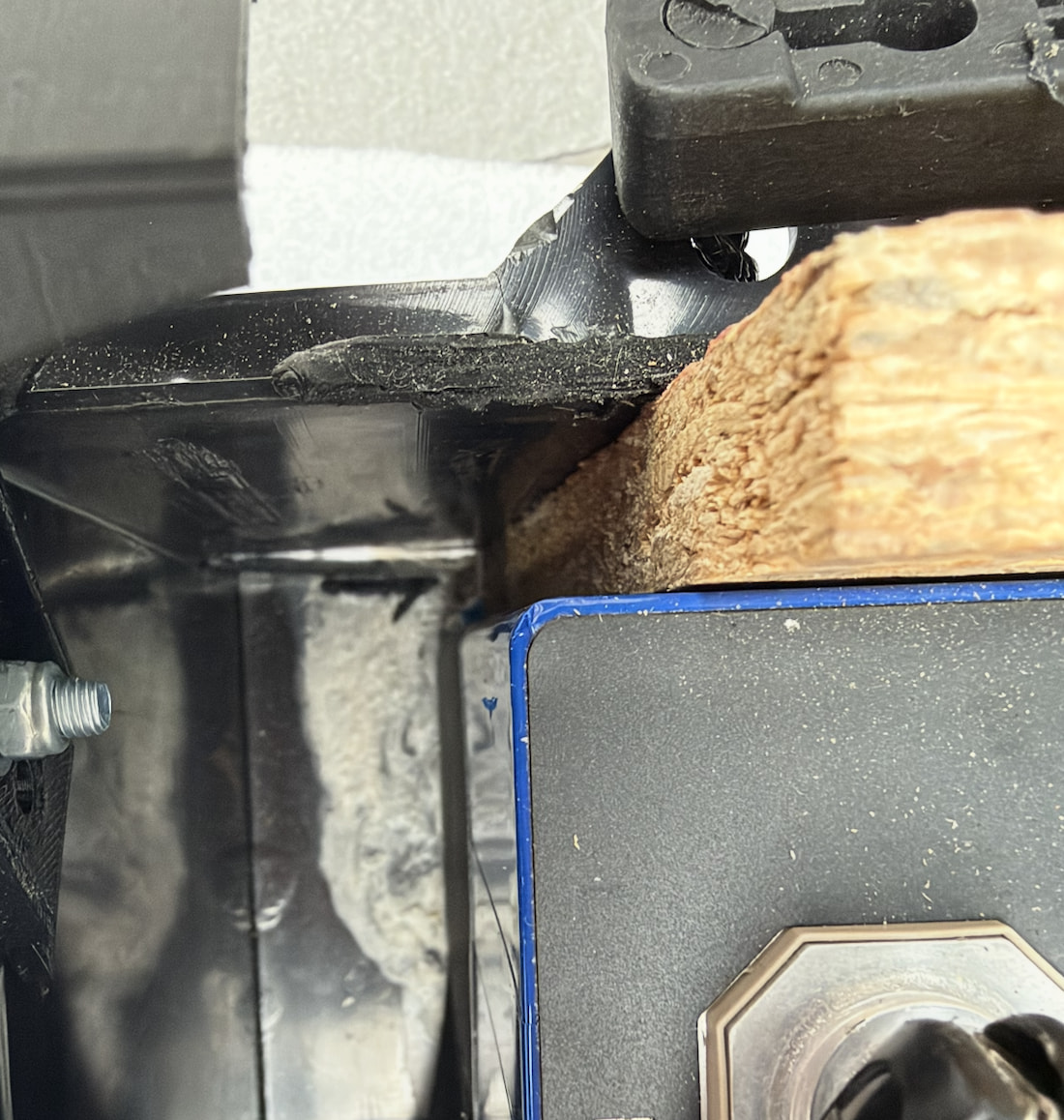

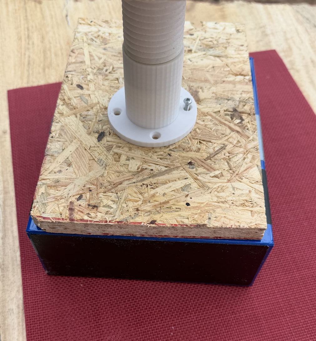

Eingesetzt in ein Plastegehäuse und gespannt

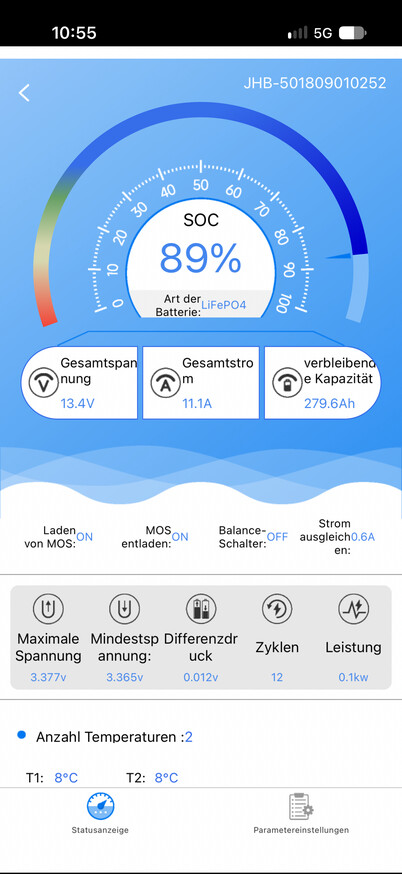

Alles hat bestens funktioniert BMS sagt Drift 0,012V

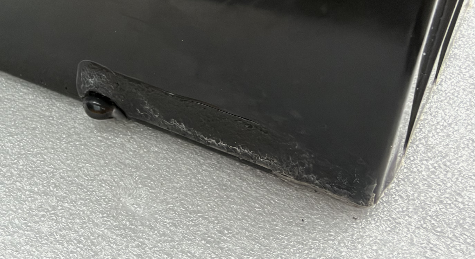

Beim Ausbau für die Überwinterung sehe ich Gehäuseschäden und das was ausgelaufen ist
Nun, die Verspannung ist nicht 100% flächig, kann man optimieren, aber was ist mit dem Einsatz im Fahrzeug- das ist ein älteres Modell und es gibt durchaus nennenswerte Vibrationen, darum steht der Kasten auf einer Schaumunterlage. Auch rundum ist der Kasten mit Schaum abgepolstert.
Lademäßig würde ich sagen moderat mit Vorgabe 14,2V im Victron Regler.

3 Zellen sind mit dem Kasten verbacken, schaue erstmal das ich alle entladen bekomme bevor ich weiter dran rumrüttle.

Trennplatten zwischen den Zellen? Wie dick?

Trennplatte ja, epoxy- mehr als 0,5mm wird es nicht sein, was ich da messe

Victron: 14,2V Absorption und 13,8V Erhaltungseinstellung
3,55V auf Dauer - insbes. bei Sommerhitze - führt zur schnellen Degradation der Zellen, das ist reine Quälerei! Bei 3,4V ist die Zelle voll (Ruhespannung, Erhaltungsspannung kann sogar etwas tiefer liegen). Laden bis max. 3,45V (Absorption) - max. 2 Std. - danach 3,35V Erhaltung.
Vermutlich öfter mal bei tiefen Temperaturen geladen? Mit welchem Ladestrom?
Eher öfters bei hohen Temperaturen geladen, bei um die 8 Grad war es letztes Wochenende und am Bild sieht man etwa 11 Ampere
