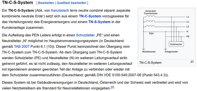

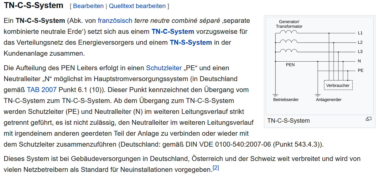

Hier mal zusammengefasst aus Wiki. So sollte die Installation nach der Erneuerung aussehen! Ein neuer Zählerschrank ist eine Erneuerung und hebt den Bestandsschutz auf.

Hm... Wenn ich eine Unterverteilung an die alte Unterverteilung anklemme ist das ein Eingriff in die Basis der Anlage und damit wird der Besand aufgehoben. Oder wie soll der PV-Strom ins Haus oder Netz kommen? Und wie trenne ich den PEN nachträglich zum TN-C-S Netz auf?.... Fragen über Fragen...

ernst gemeinte Frage? Indem man den PEN (mindestens 6qmm) als einen blauen N und einen Grüngelben PE weiterführt. Das hat mit "nachträglich" nichts zu tun.
