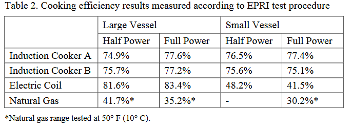

Nachtrag:
Zum täglich Braten/ schnell kochen habe ich mich an die (möglichen) vollen 2000W meiner Induktions Einzelplatte gewöhnt. (800-1000W reichen oft zum weiterbraten)
Das Cerankochfeld (Glaskeramik) taktet sehr oft um sich nicht selbst zu überhitzen und bringt seine 2200W nicht zum Topf.
Die alte Herdplatte (?Masseplatte ?) ist sehr träge. Die benutze ich noch manchmal zum "Einkochen" mit dem Schnellkochtopf (300-400W Dauerhaft)
