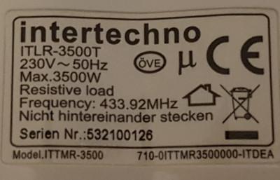

Von intertechno gibt es Funk-Zwischenstecker mit Abschalt-Timer. Kann ich empfehlen.
