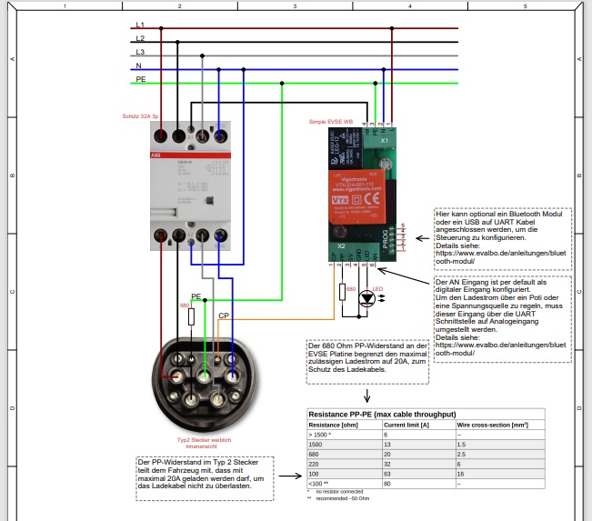

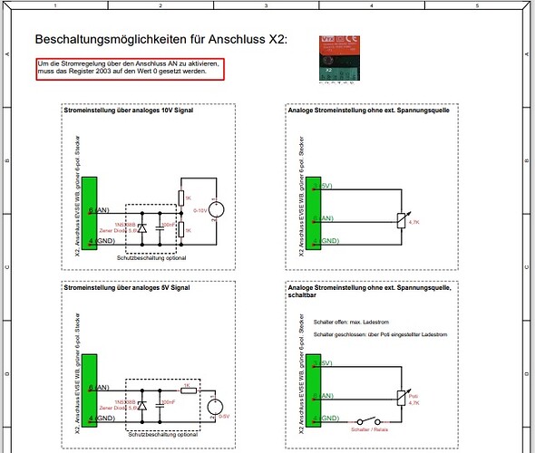

Hallo Stefan,
von einem guten Mitstreiter hier im Forum bekam ich diesen Tip: https://evalbo.de/
Hier mal die relativ einfachen Anschlussbilder.
Wie vermerkt, muss man vorher ein Register auf den Wert 0 ändern.

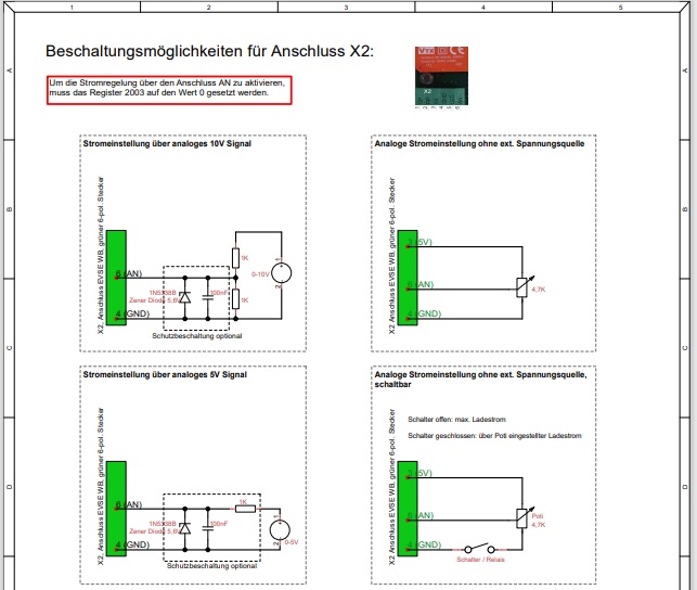

Hallo Stefan,

Hallo,Hallo Stefan,

zur Zeit zickt das Ding noch rum.
Der Ladestrom lässt sich durch unterschiedliche "verfahren" einstellen.
Es ist wohl von 6A bis 32A einstellbar.
Wie in der Detailzeichnung erkennbar, eventuell mittel Poti von Hand oder eventuell per Servo (das strebe ich an).
Der Strom lässt sich aber auch per Spannung (0-10V) einstellen oder wiederum per App von Hand.
Ich werde die Steuerung etwa so aufbauen ...
Ich messe die Hausakkuspannung und wenn die Spannung im Bereich des Maximum liegt dann ist der Akku voll und die Ladung wird gestartet.
Das Abschalten der Autoladung wird auch von der Akkuspannung und einer Mindestzeit die eingehalten werden muss abhängig sein.
(damit das System nicht ständig ein und ausschaltet... wenn wenig Überschuss vorhanden ist)
Das Wiedereinschalten geschieht ebenfalls erst nach Ablauf einer Mindest-AUS-Zeit.
Wenn die Ladung gestartet ist, wird in Zeitabständen dir Spannung überprüft.
Liegt die Hausakkuspannung nach Ablauf der Zeit immer noch " hoch" wird die Ladeleistung gesteigert.
Dies wiederholt sich so oft bis entweder die max. Ladeleistung erreicht ist oder die Akkuspannung sinkt.
Das zurückfahren der Ladleistung geschieht in vergleichbarer Art und Weise.
Gruß Manfred
