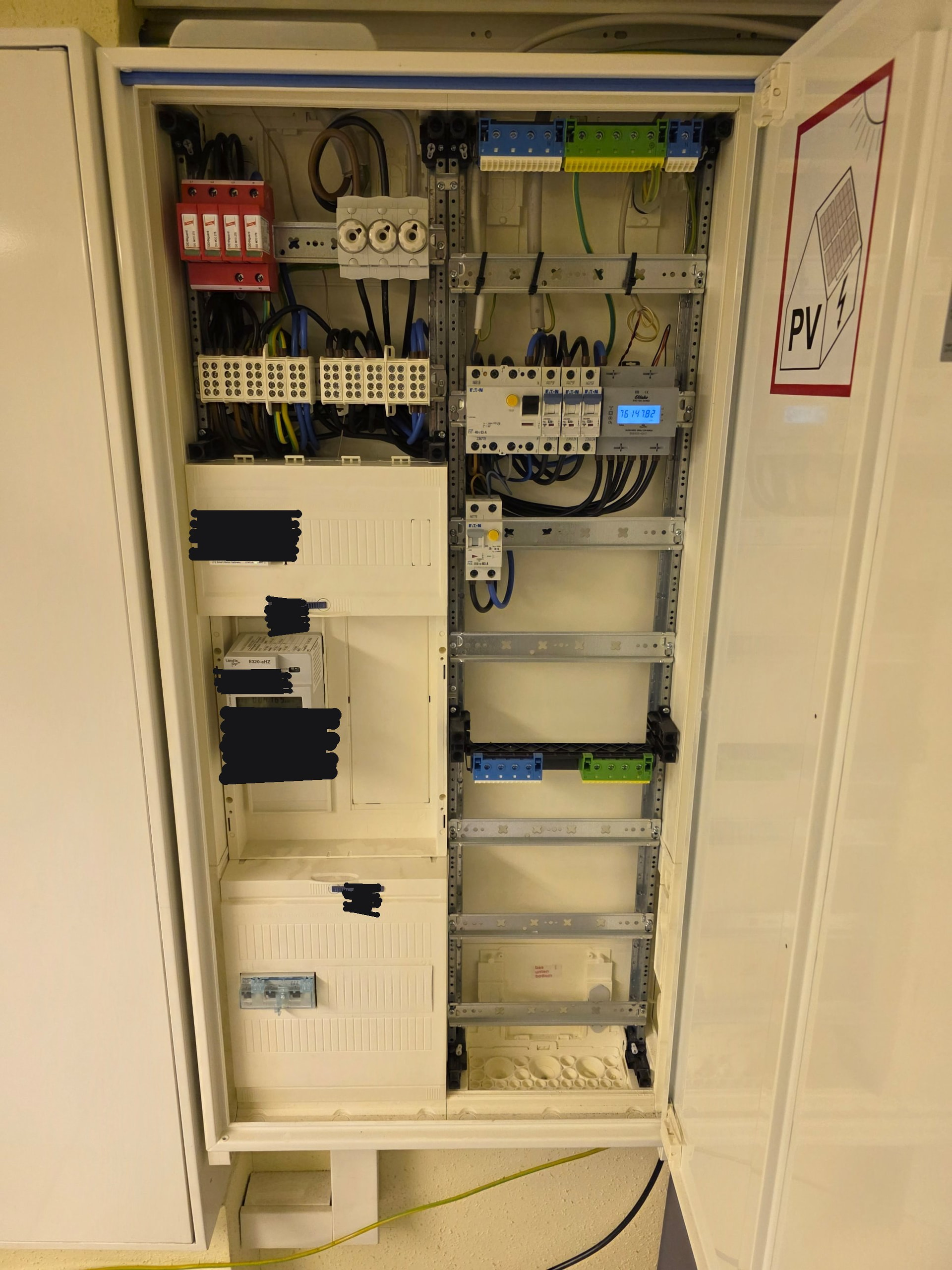

ich lese hier schon eine ganze Weile still mit und hab mir jetzt auch mal einen Account gemacht, weil ich bei einer Sache nicht so recht weiterkomme.
Ich hab dieses Jahr auf unserem Carport (Gründach) eine PV-Anlage aufgebaut, 32 Module à 465 W, also 14,88 kWp. Dazu ein Fronius Verto 15 Plus und ein BYD HVB mit ca. 12 kWh, beides hängt schon im Keller. DC-seitig ist alles fertig, inkl. GAK mit Überspannungsschutz und Tiefenerder. Die Westnetz-Anschlusszusage liegt auch vor.
Es gibt außerdem schon eine ältere Anlage mit 9,86 kWp (Kostal Piko 8.5), beide sollen dann unter einem Zähler laufen. iMSys ist bereits verbaut, Platz im Zählerschrank ist genügend vorhanden.
Eigentlich hatte ich einen Elektriker, der die AC-Seite und die Abnahme machen sollte, der meldet sich aber leider nicht mehr. Jetzt bin ich auf der Suche nach jemandem im Raum Recklinghausen, der bei Westnetz eingetragen ist und
  • Verto + Speicher in der HV anschließt
  • die Abnahme/Inbetriebsetzung nach E.8 macht
  • die Fertigmeldung übernimmt (Papierkram kann ich gern vorbereiten)
Material ist alles da, mithelfen kann ich natürlich auch. Ziel wäre schon noch dieses Jahr, wegen der Vergütung. Backup Controller und Wallbox kommen später, das hat Zeit bis nächstes Jahr.
Kennt jemand von euch einen Elektriker in der Gegend, der sowas macht, oder hat jemand Erfahrungen mit den bundesweiten Anmelde-Diensten? Kleinanzeigen läuft parallel, aber vielleicht hat ja hier jemand einen Tipp.
Fotos vom Zählerschrank häng ich mal mit an.

Da könnte ich Dir durchaus einen empfehlen. Allerdings:
  • Dieses Jahr wird das vsl. nichts mehr, der ist gerade komplett voll mit Aufträgen.
  • AC-Installation musst du selber machen. Der macht nur Prüfung und Anmeldung.
  • Ich vermisse in deinem Zählerschrank einen PV-Trennschalter im AAR. Den will er wahrscheinlich sehen.
  • Den DehnGuard im AAR als AC-seitigen Überspannungsschutz akzeptiert er im Regelfall nicht, er will einen Kombiableiter im NAR sehen.
  • Der GAK interessiert ihn dagegen nicht, den schaut er im Zuge der Anlagenprüfung nicht mal an.
