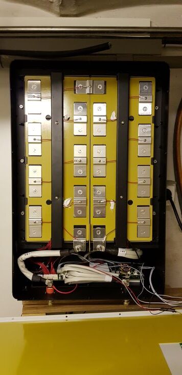

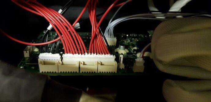

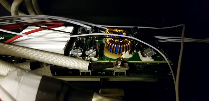

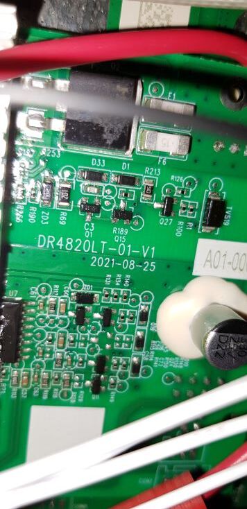

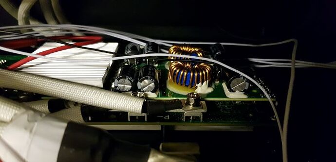

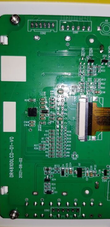

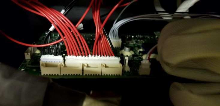

Hat außer mir noch jemand diese Kompletteinheit BW48230 gekauft?
Preis war Anfang August 2797,51€ incl. allen Nebenkosten.
Erhalten habe ich das Pack Ende September.
Das Paket funktioniert soweit ganz gut, zeigt allerdings bei 100% nur 212Ah an.
Das BMS ist von DR-Power, nix darüber im Netz zu finden.
Die Kommunikation mit dem Cerbo GX funktioniert überhaupt nicht.
Bin jetzt seit Tagen mit Vicky am schreiben, aber es kommt einfach nix dabei raus, nur bla bla.
Normalerweise sollte laut Beschreibung (die ich auch nur als PDF auf Nachfrage erhalten habe) das Gerät über RS485 auf Pin 4 Can-H, Pin 5 Can-L und Pin 2/6 Gnd die Verbindung mit dem BMS-Can über "VE.Can to CAN-bus BMS type A Cable" funktionieren, tut es allerdings nicht.
Kann mir evtl. jemand weiter helfen.
