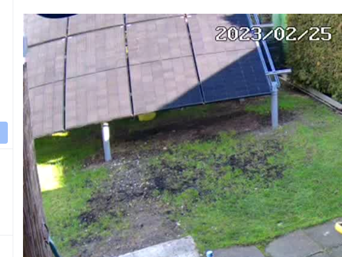

Ein Beispiel von meiner Anlage:
Die Panels im Licht machen alle 170W. Rechts unten macht nur 7W (Beide Halbteile sind leicht verschattet), zweite rechts unten macht 101W. (ein Halbteil leicht verschattet)

Im unten gezeigten Beispiel hängt jedes Modul an einem eigenen MPPT (HM-600), dort ist schön zu erkennen wie der Schattenwurf das einzelne Modul beeinflusst.
Das Video zeigt gut, das ein kompletter String nicht durch ein einzelnes verschattetes Modul beeinflusst wird. Das liegt an den Beipass Dioden die parallel zu den einzelnen Modulen oder Teilmodulen verbaut sind. (Es mag auch seeehr günstige Modules geben wo so etwas nicht vorhanden ist, dann wäre der ganze String beeinflusst)
