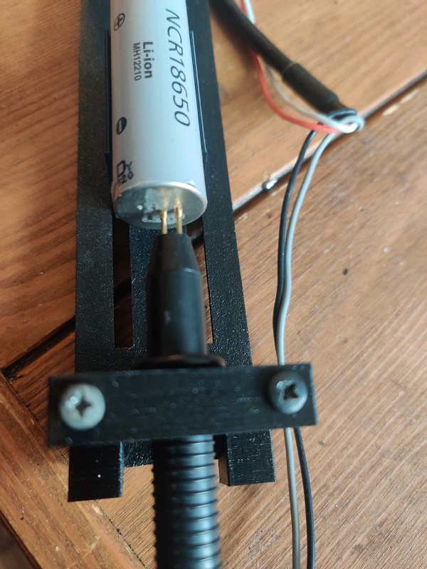

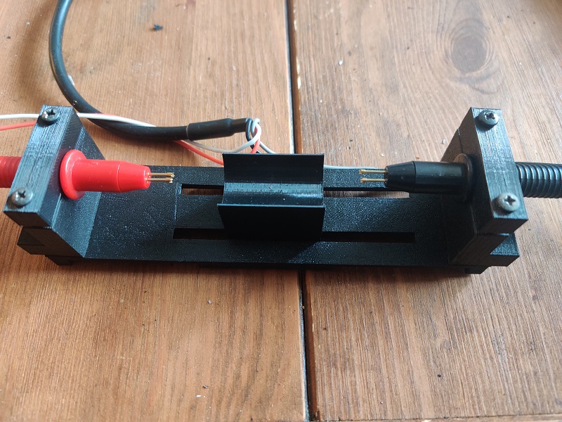

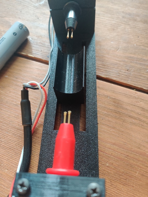

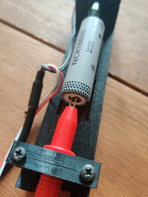

Hi zusammen,
ich habe die Anfrage von Torsten zum Anlass genommen um der Community etwas zurück zu geben. Ich habe mich ans Zeichenbrett gesetzt und eine Prüfstation erstellt, die mit einem 3D Drucker gedruckt werden kann. Es können die originalen Messspitzen des YR1030 Testgerätes verwendet werden, diese werden einfach in die Vorrichtung eingeklemmt und mit den Schrauben fixiert. Durch die bereits eingebauten Federn in den Messpitzen, kann ein 18650 Akku einfach eingeschoben werden.
Anbei Bilder dazu. Ich werde mich mit Carolus kurzschließen und die Dateien dann hier veröffentlichen, sowohl die fertigen zum Drucken, also auch die Zeichnungen, falls jemand etwas daran verändern möchte.
@Torsten: Falls du einen 3D Drucker hast, sag kurz Bescheid, dann schicke ich dir die Dateien. Falls nicht, sag Bescheid, dann schicke ich dir eine fertige Teststation. Ich muss allerdings 15€ dafür nehmen, inkl. Versand für Material usw. Aber ich glaube das ist immer noch besser als 6-8 Wochen zu warten und noch mehr € dafür auszugeben.
LG,
Fabi
