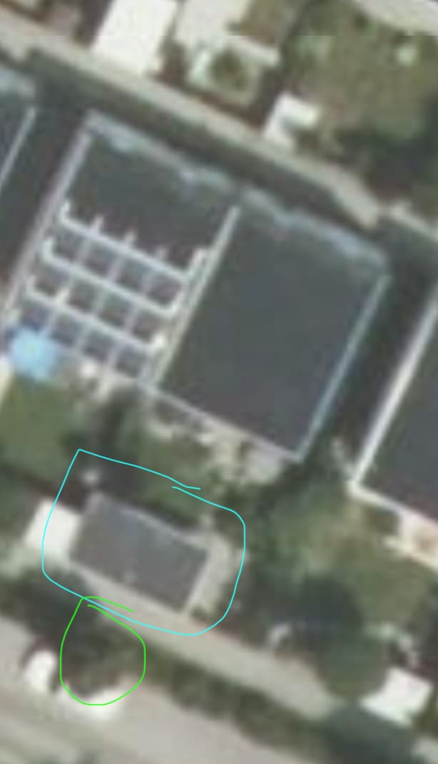

  • Ich habe eine Gartenhütte mit Flachdach (Bitumen), ca. 3m x 4m

Ein Baum steht leider südlich und ziemlich nah an der Hütte – daher würde ich 4 Panele aufstellen statt 2, damit immer mindestens 2 besonnt werden können, und bei Bedarf einzelne Module deaktivieren. Hat da jemand praktische Erfahrungen?

Blau: Hütte
Grün: Baum
