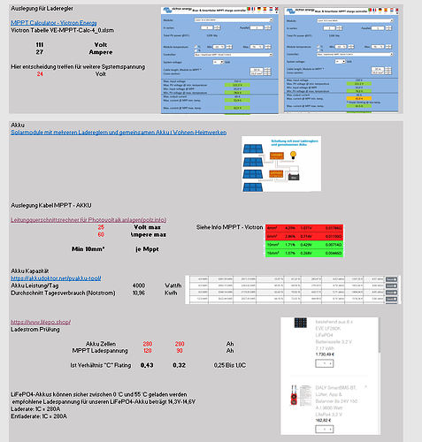

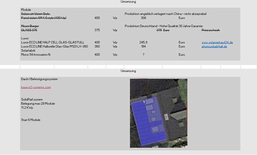

Zum Anfang habe ich mir folgendes mal Überlegt:
6x Luxor Eco Line Glas Glas Module mit 400Kwp
2x String a 3 Platten mit dann Rund 112Volt & 38A
(Kabel Ø10mm)
2x MPPT 150/45 oder 150 /60
Und dann in Akku
24V 8xEVE LF280K
DALY SmartBMS
(Ladestrom Max 90/120 A C=0,33 / 0,43)
Zur Hauseinspeisung
Jpy-It DPM8624 Netzgerät
EVT560
Das dann später 2 Mal da es 2 Stromzähler (Haushalte) sind
Zusätzlich würde ich mir gerne noch einen Ective 24V auf 230 2000W anklemmen (Wenn schon PV dann mit kleiner Notstromversorgung)
Frage(n):
Hätte einer von euch Zeit / Lust / Nerv hier mal drüber zu schauen Zwecks Passt überhaupt und Absicherungen usw.
Was benutzt Ihr an Kabel, Sicherungen, usw.? Ich hätte da gerne was ordentliches und leider in die Richtung keinerlei Erfahrung?
Gibt es einen aus meiner Gegend den Ihr Empfehlen könntet um das am Ende dann anzuschauen?
ich habe an der Planung noch ein wenig weiter gebastelt und würde mich jetzt mit der Umsetzung versuchen.
Würde sich einer der Profis das kurz ansehen ob es im Großen und Ganzen passt?
Würde gerne die Original als xlsx mit hochladen, das scheint aber nicht erlaubt zu sein.

112Volt & 38A sind ungefähr 4000 Watt. Das kann eigentlich nicht sein. Wenn du Platten in Reihe schaltest addieren sich die Spannungen. Der Strom bleibt gleich. Anders herum funktioniert die parallele Verwendung.
Gegen 10 mm² Kabel ist nichts einzuwenden, außer das 6mm² sicher reichen.
