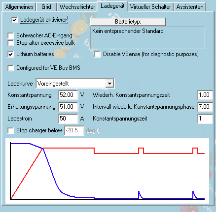

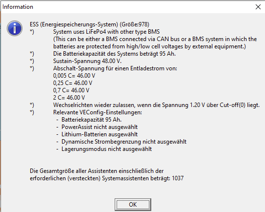

mal ne Frage an die Experten ….
sind dieses Werte so OK bei einer Pylontech US5000 an einem
Victron MultiPlus-II 48/5000/70-50 ?

Hier steht doch eigentlich alles drin, was man wissen muß:
https://www.victronenergy.com/live/battery_compatibility:pylontech_phantom
Zitat "In normal operation, the charge parameter limits are set by the Pylontech battery and communicated through the system by the GX device to the inverter/charger and MPPT. "
Das System kennt die Batterie, und stellt alle Parameter von alleine ein. Du brauchst außer der einen Einstellung "LiFePo4 mit other BMS" nichts weiter einzustellen.
