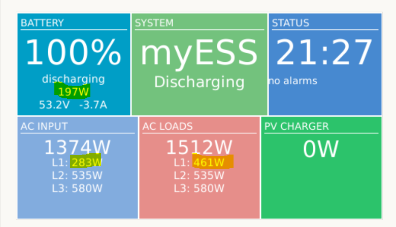

ich habe heute mein Victron System in Betrieb genommen:
MP2 5000 (nur an AC-IN)
MPPT R450/100
DIY LifEPo4 Akku (akt. 16S 280AH)
EM24 als Grid Meter
Soweit läuft das System, jedoch passt das Regelverhalten des Multiplus nicht so ganz. Den EM24 habe ich als Gridmeter konfiguriert, hier werden auch die Verbräuch korrekt angezeigt. Der MP2 hängt an L1.
Den MP2 habe ich ve configure mit den richtigen Spannugen und Akkugrößen befüttert, dazu noch den ESS Assistent installiert.
Im VenusOs ist unter ESS auch "alle Phasen" ausgewählt um den Verbrauch am HAK gegen 0 zu bringen.

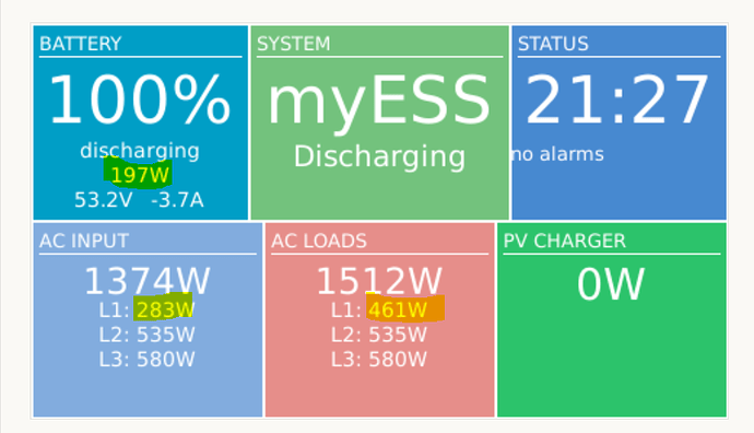

Ich habe aber folgendes Verhalten. Ich habe immer nur ca. 180-200W AC Discharge, egal wieviel ich an AC Loads anstehen habe. Dies wird auch in L1 berechnet... ich hätte im akt. Fall (siehe Anhang) erwartet, dass der MP2 die kompletten AC Loads ausgleicht.
Als vorhin Sonne war und der MPPT Strom liefern konnte, wurde übrigens dessen Leistung mit vom MP2 für die AC Loads zur Verfügung gestellt... scheinbar passt was mit der Konfig irgendwo nicht..
Weißt jemand, was ich falsch mache?
gruß,
Bobby
Habe den Fehler selbst gefunden. Ich habe ein JK BMS mit dem dbus serial Treiber um die Werte im cerbo zu haben.
Der SOC passt aber noch nicht und lag erstmal bei 0 % … und der Treiber setzt dann die Discharge Current erstmal auf 5A …
