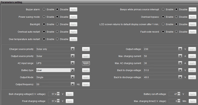

Ich habe einen MPP Solar 5048MS im Einsatz und mir ist da ein seltsames Verhalten aufgefallen. Ich hätte erwartet, dass Tagsüber mit genügend Solar Leistung die Last komplett durch Solar gespeißt wird und Überschuss in den Akku geladen wird. Statt dessen wird die Last immer über den Akku gefahren und über Solar wird nachgeladen sobald der Akku unter eine bestimmte Spannung fällt.
Der Akku pendelt also den ganzen Tag zwischen 51V und 57V.
Output Source Priority und Charge Source Priority steht jeweils auf Solar.
Mache ich da was falsch?

Ich kann aktuell nicht nachschauen wie es direkt am Frontpanel aussieht aber in der Software ist es aktuell so eingestellt:
Ich schaue morgen mal ob das auch zu den Einstellungen am Gerät direkt passt und die Software das überhaupt richtig überträgt.
Ich glaube deine Output source priority musst du auf SBU stellen. Und prüfe mal, wie die 49V und 51V am Wechselrichter bedeuten, nicht das die Optionen 12 + 13 vertauscht sind.

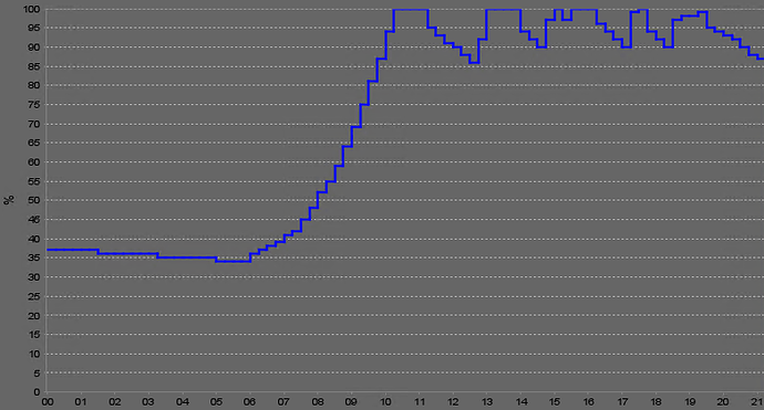

Glaube die Umstellung auf SBU hats gebracht, jetzt wird der Ladestand oben gehalten:
Mal beobachten.
