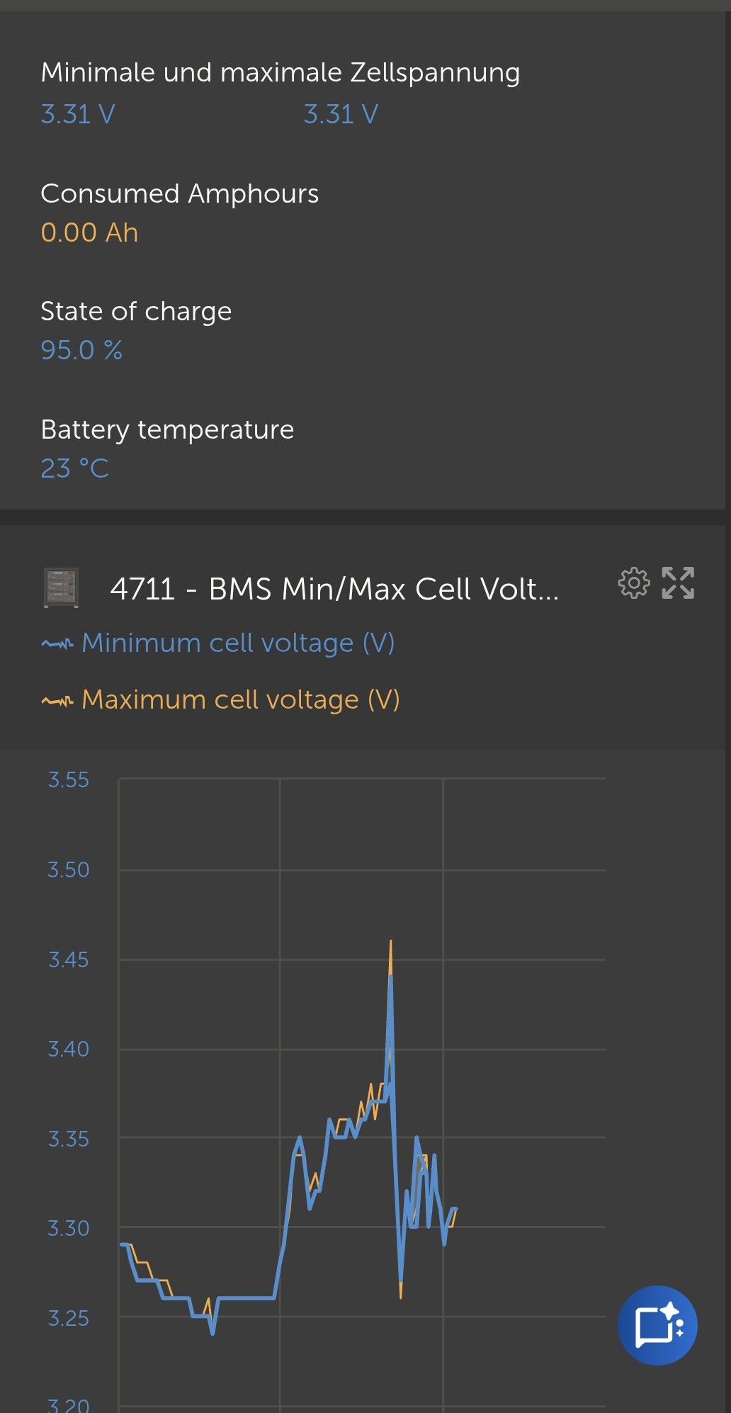

Ich habe einen MPII GX also mit Can und verwende Serialbattery. Aber über den CAN bus. Hintergrund ist das mir das die min/max Zellspannungen gibt. Die Victron Implementierung gibt diese Werte nicht aus
Komisch ich habe das JK-BMS direkt über Can ohne serialbattery angeschlossen

  1. Problem (Laden)
    Ich erreiche die 55,20 V die als Vorgabe im serialbattery eingestellt sind nicht. Der Strom wird kurz vorher so runter geregelt, dass die Spannung bei 55,12 stehen bleibt. Der MP2 steht auf Absorption. Dann wechselt die Anzeige immer von externer Steuerung auf Entladen. D.h. es kommt nie zur Umschaltung auf Float und auch der SOC Reset auf 100% funktioniert nicht.
Deshalb noch mal meine Frage die leider noch nicht beantwortet sind. Welche Werte sind für den Multiplus relevant? serialbattery oder die Einstellungen aus dem BMS? Weshalb erreiche ich die 55,20V nicht?
