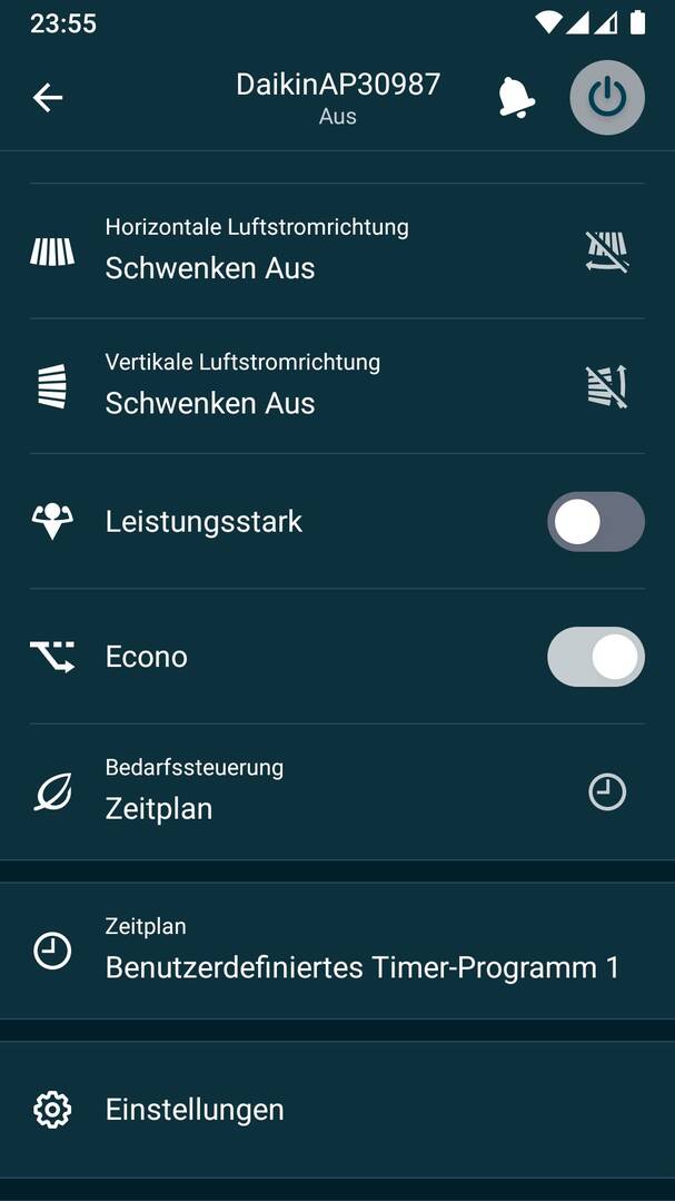

Ich habe meine Siesta Essence erfolgreich an die Onecta angebunden.

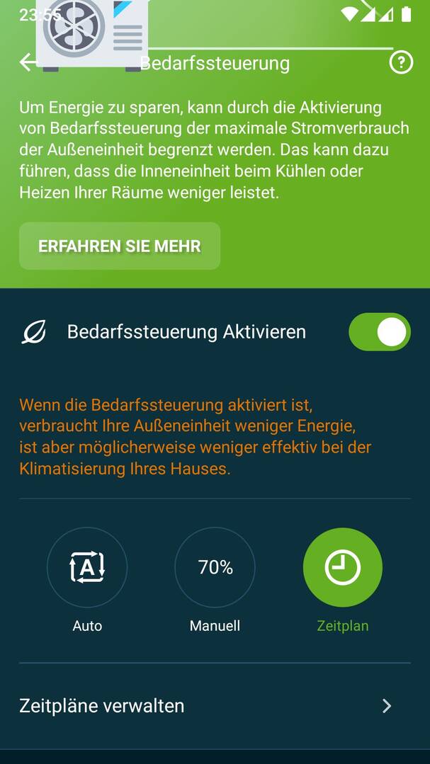

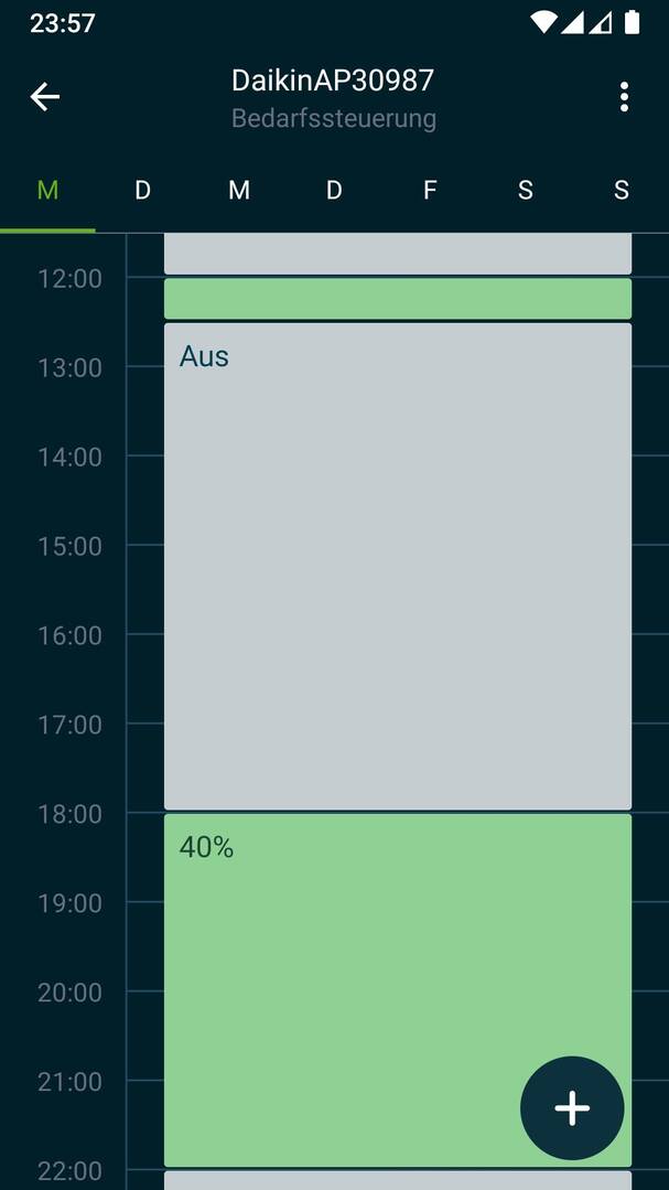

Habe dort die Bedarfssteuerung aktiviert und 2 Zeiten eingestellt.
Nur leider macht die Siesta nichts zu den eingestellten Zeiten.
Was kann hier falsch sein?
Händisch starten über die APP funktioniert.
Es gibt 2 Arten von Zeitplänen:
Den Zeitplan für die Bedarfssteuerung (hier kann die Leistungsaufnahme des Außengerätes im Betrieb begrenzt werden) und den Zeitplan für den Betrieb der Innengeräte. Letzterer ist, den du brauchst. In deinem Screenshot zu finden unter "Zeitplan - benutzerdefiniertes Timer Programm". Wenn du da drauf klickst kannst du die Betriebszeiten (inkl Temperatur und Lüfterstufe) festlegen. Wenn du noch Hilfe brauchst, sag gern bescheid. Darüber wirst du es vermutlich aber finden und hin bekommen :-)

Ist aber etwas verwirrend wenn man in der Bedarfssteuerung auch Zeiten einstellen kann.
Bedeutet das dann, wenn man immer mit Bedarfssteuerung fahren will, dann aktiviert man sie über 24/7.
Und dann stellt man im eigentlichen Timer ein wann die Anlage laufen soll?
@ewu75 genau! Ich habe bei der Bedarfssteuerung noch nieit Zeitplänen gearbeitet...

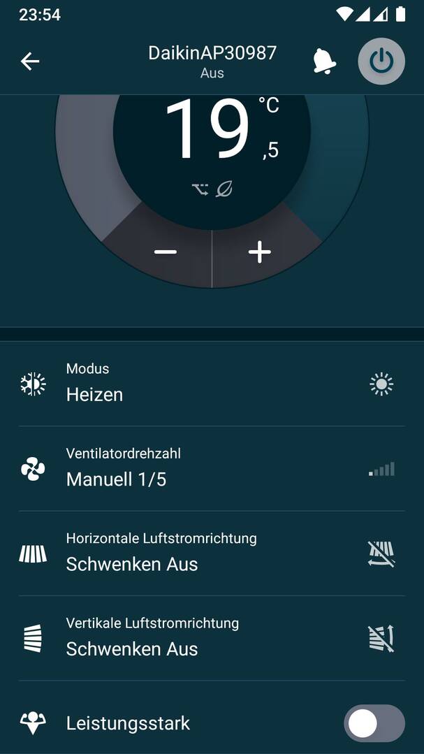

Die App reagiert seit meheren Tagen extrem schlecht auf Einstellungsänderungen. Vor allem die Bedarfssteuerung, an der ich die Leistungseinstellungen vornehme stellt sich immer wieder zurück. Manchmal sofort, manchmal erst nach ein paar Minuten. Die Innengeräte reagieren nicht, oder sehr verzögert auf die Einstellungsänderungen, wenn überhaupt. Ich steuer die Temperaturen im Haus auch wenn ich unterwegs bin, aber so macht das keinen Spass. Hat jemand eine Idee den Zustand zu verändern?
Was komischerweise immer unmittelbar angenommen wird, ist die "Inneneinheit geräuscharm" Einstellung und das "Intelligente Sensorauge"
Wie gut ist denn die WLAN-Verbindung zwischen Router und Innengerät? Es gibt ja Apps, die die WLAN-Qualität messen, da würde ich mal in der Nähe des IG messen.
Die ist recht gut. Bei einem IG ist der Mesh-Repeater nur 2,5m entfernt.
Es scheinen die Einstellungen Bedarfsteuerung, Temperatur und Econo betroffen zu sein. "Inneneinheit geräuscharm" und "Intelligente Sensorauge" schalten fast unmittelbar.
