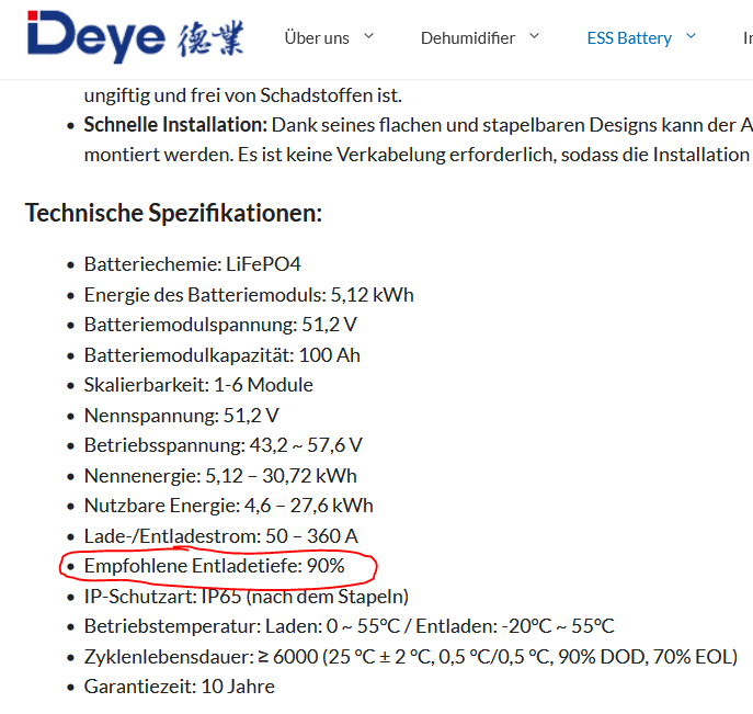

ich kenne mich jetzt zwar mit den Deye Akkus nicht aus bwzüglich der Möglichkeiten die einstellbar sind, aber zum Thema maximale Entladung hab ich das hier von der Deye Website ausgeliehen:
Also aus den 90% Entladetiefe schließe ich 100-90 = 10% rest SOC. Da kann man es ja auch mal auf einen Versuch ankommen lassen bis das der low voltage alarm kommt :slightly_smiling_face:

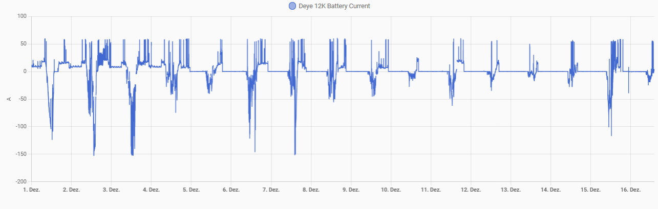

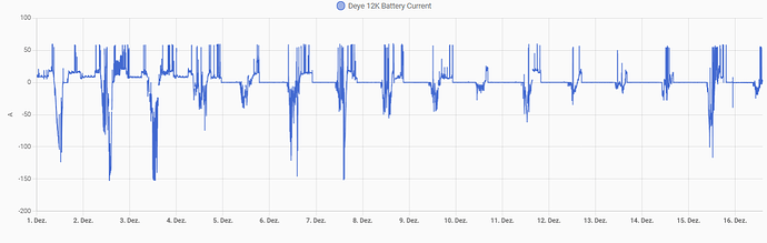

Zu den anderen Punkten würde mich bei einer O/W Anlage mal interessiren ob du die 7kW morgens/vormittags und nachmittags/abends überhaupt noch erreichst?
An sich ist an den Einstellungen sonst m.E. nichts auszusetzen.
Am Monatsanfang gab es mal 150A laden in der Spitze. Seit mehr als einer Woche ist es aber ziemlich mau...

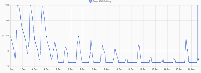

Ist bei mir ja ähnlich. Ich dachte immer die Batterie hat es lieber eher im Niedrigen Ladebereich unterwegs zu sein? Hier die der SOC im Dezember:
Nun, das ist ja die Kunst an der Ladesteuerung. Jetzt mal unabhängig davon dass die aktuelle Jahreszeit jetzt nicht gerade für planbare Vollladungen geeignet ist, bedient man den Akku wohl am schonensten wenn man ihn nicht jeden Tag auf 100% lädt aber, keine Ahnung, einmal im Monat z.B.
