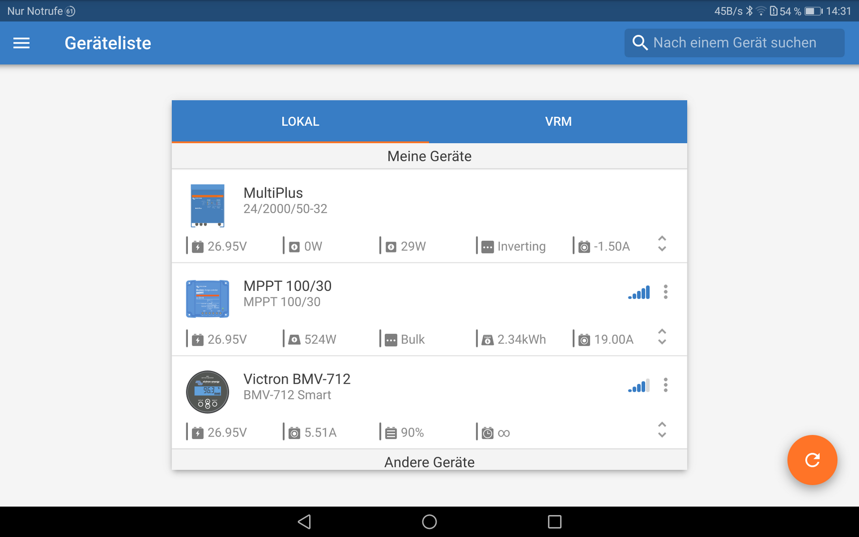

@svent Ich schätze, dass es auch über CAN geht.
Ja genau... alle Geräte bekommen dann die exakte Spannung mitgeteilt (SVS), und für den Strom (SCS)... sinnvoll für den Laderegler um bei korrekten Abschlussstrom abzuschalten.
Funktioniert sehr gut :wink::
