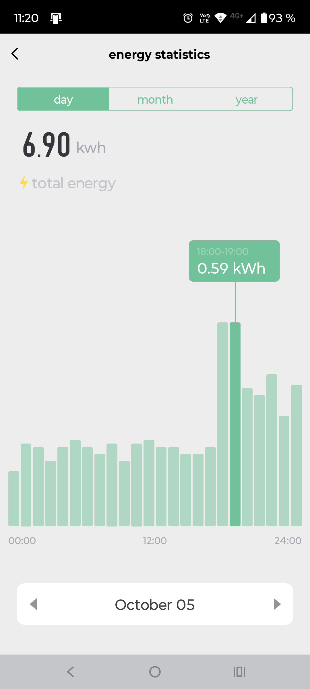

Blöde Frage: Wo bekommst Du eigentlich Deine Zahlen her? Sind das ggf. sogar vom Gerät geschätzte Wärmemengen und nicht Stromverbrauch oder hast Du wie ich nen Stromfühler (für die PV ausgedienter Shelly 3em bei mir, der per Strom”zange” zwei Single-Splits und meine BWWP im Blick hat?
Ich hab die Zahlen von der App der PV-Anlage. Das Smartmeter der Anlage liefert ja alle 5 Minuten die Daten. Da zu der Zeit keine anderen Verbraucher liefen, konnte ich die Zahlen grob entnehmen.
Der Grundverbrauch bleibt ja immer derselbe.
Ach ja, in der App der Klimageräte kann man den Stromverbrauch pro Gerät auch sehen, das sind aber wohl nur Schätzungen.

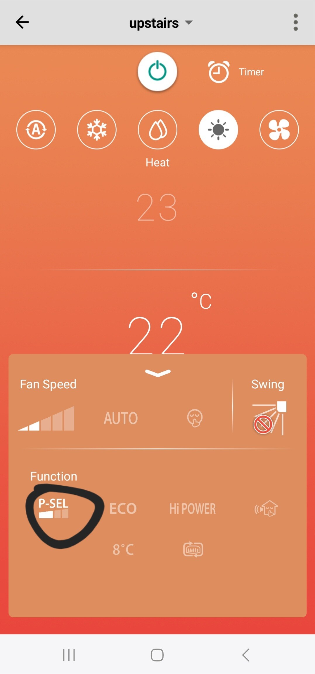

Hast Du mal die Leistung begrenzt?
Bei Toshiba kann man dies mit P-sel (power select). Hier in der App. Auf der Fernbedienung kann man das auch einstellen.
50%, 75% und 100%

Ja, die Funktion habe ich bereits getestet und konnte hier auch einen niedrigeren Verbrauch feststellen. Ich habe mir überlegt für die Langzeitnutzung auf 75% zu drosseln, da wir die Küche ja eh nur sehr selten zuschalten.

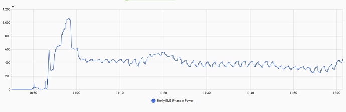

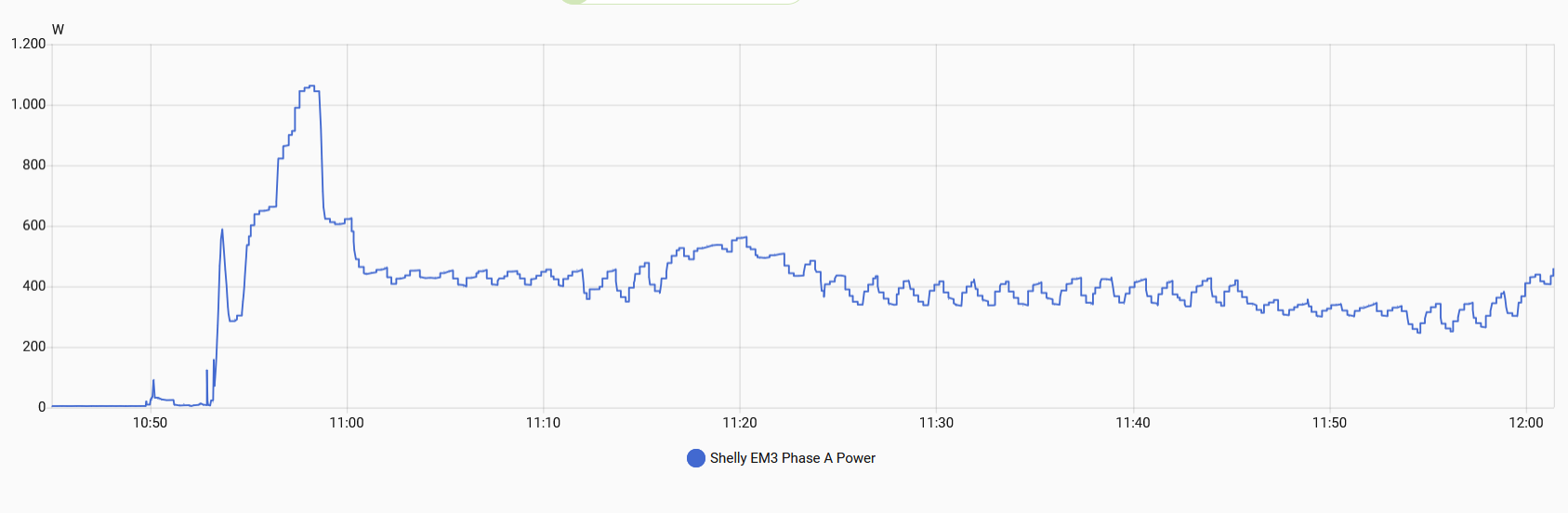

Ich hab die Anlage jetzt mal auf 21 Grad und auf 75% gedrosselt und verbrauchte in der Spitze 1,2 kWh. Mehr als 400 - 500 Watt zieht sie derzeit nicht mehr :slightly_smiling_face: Damit kann ich leben :smiley:
Schalte auf Minimum runter, bei der Anlage sind das wohl 50%. Mehr wirst du vermutlich nie brauchen. Die Anlage scheint extrem überdimensioniert. Bei so gut gedämmt und vielleicht 60m² Gesamtfläche hätte ein 4kW Außengerät vermutlich gereicht.
