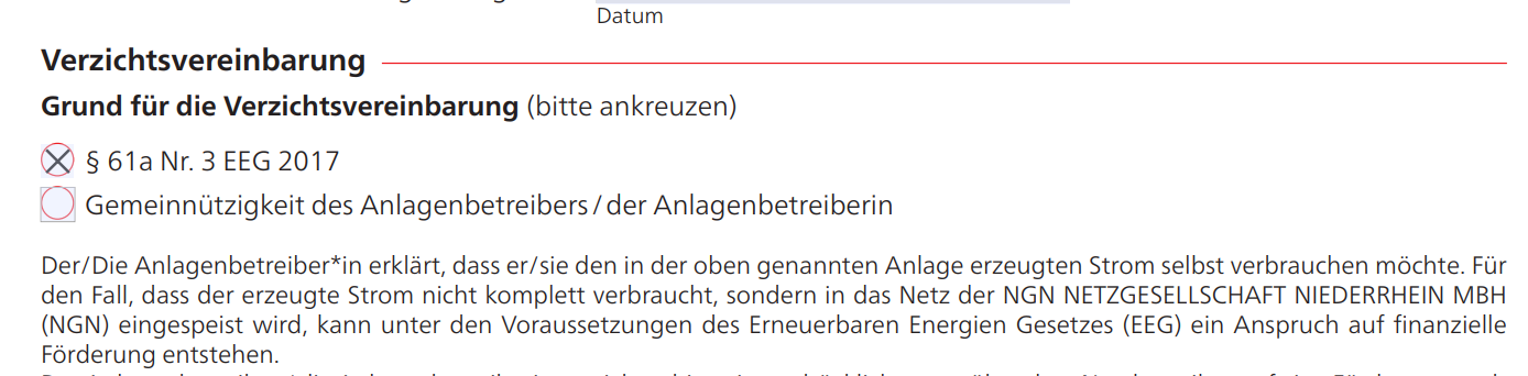

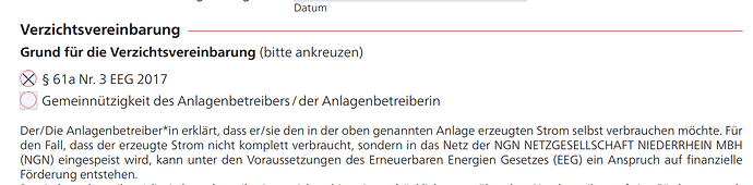

Mahlzeit,
bei mir es so:
Ein möglicherweise notwendiger Zählerwechsel – sofern nicht bereits ein Zweirichtungszähler vorhanden ist – ist für den Kunden kostenlos und wird durch die NGN durchgeführt. Gemäß der technischen Anschlussrichtlinie 4105 ist es zwingend erforderlich, dass der erzeugte und ins öffentliche Netz eingespeiste Strom durch einen Zweirichtungszähler gemessen wird. Die NGN als grundzuständiger Messstellenbetreiber berechnet für den Messstellenbetrieb jährlich 20,00 € brutto.
Die Verzichtserklärung war selbstredend Bestandteil der vereinfachten Anmeldung.
Hauptsache gezählt.
