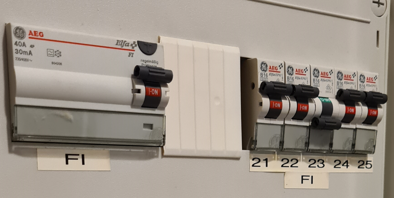

Sorry, bin absoluter Laie..ich habe daher einmal die Situation im Sicherungskasten fotografiert. Gemäß beiliegender Legende ist die Steckdose, in welche der Powerstream angeschlossen werden und somit ins Netz speisen soll an FI 21 angeschlossen/abgesichert.
So wie ich es durch die Antworten verstanden habe, darf ich den Powerstream hier also nicht anschliessen, richtig?

Nebenher: Rechts sind alles LS-Schalter und keine FIs. Du scheinst nur einen zentralen FI zu haben, der links sitzt und jede Phase schützt. Löst der aus, sind alle Phasen weg.

Der Gedanke, die Anlage nicht an dieser Steckdose bedienen zu dürfen, kam mir, als ich bei mir im Stromkasten las, dass die vorgesehene Steckdose über "F21" abgesichert ist.
Unter F21 befindet sich ein Schild "FI", bei den anderen Stromkreisen im Haus (F1 - F20) eben nicht. Daher meine Frage.

Auch da vermute ich ein Missverständnis. Das "FI" bezieht sich nicht auf eine der Sicherungen, sondern auf alle F21 - F25. Die sind sehr wahrscheinlich alle durch den 3-Phasen-FI abgesichert.
Aber das wiederum hat gar nichts mit dem Wechselrichter zu tun, wobei es günstig ist, einen FI-Schalter drin zu haben, macht man grundsätzlich bei Außensteckdosen als Personenschutz.
