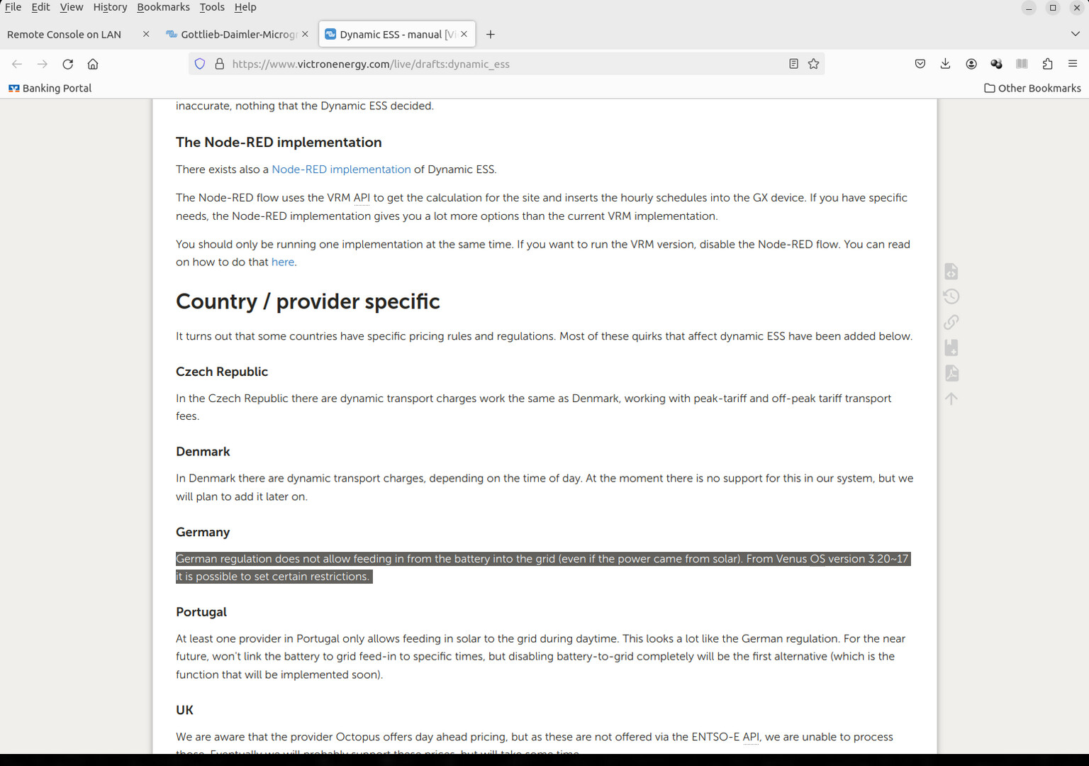

Auf der dynamic ESS Seite von Victron findet sich der klare Hinweis, daß eine Einspeisung aus Akkus in Deutschland verboten ist. Tasächlich hat mein Netzbetreiber auch nur Messkonzepte in welchen beim Akku ein "EnFluRi" Richtungssensor eine Einspeisung komplett unterbindet. Nun ist es aber so, daß PV Anlage mit DC gekoppeltem Akku im Zwischenkreis ohne Akku gar nicht lauffähig sind. Trotzdem müssen sowohl PV Anlage wie auch Akku als jeweils als eigentständige "Stromerzeugungseinheit" beim Netzbetreiber und im MaStR angemeldet werden. Noch falscher ist, daß "Akku" neben Gas, Öl, PV, Wasser als "Art der Erzeugung" angegeben werden muß. Das EEG scheint hingegen gar nichts von Akkus zu wissen. Im Umkehrschluss bedeutet das, daß Anlagen wie Victron & Co in Deutschland überhaupt nicht erlaubt wären. Jedenfalls nicht als EEG (Voll)einspeiser. Bei manchen Netzbetreibern findet man aber DC gekoppelte Akkus als Messkonzept. Ist das eine Marotte einiger Netzbetreiber oder gibt es hierfür eine gesetzliche Grundlage?

Moment Janvi. Ich teste ja das DESS seit Anfang Oktober und bin einigermaßen in der Materie drin. Victron hat ausdrücklich für den deutschen Markt eine Funktion entwickelt welche das einspeisen aus dem Akku heraus unterbindet. Das trotz Zuladung aus dem Netz.

Bezüglich der Verhinderung der Einspeisung aus dem Akku solltest du dich vielleicht bei Victron direkt erkundigen, die sind völlig anderer Meinung. Deshalb wäre ich vorsichtig mit generellen Behauptungen.

Das alles hat aber gar nichts mit der selbstverständlich weiterhin völlig legalen und nutzbaren ESS-Standardlösung zu tun.
dynamic ESS: verboten. ESS: erlaubt
