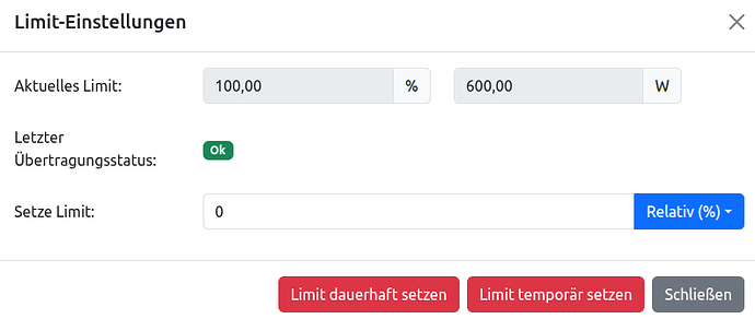

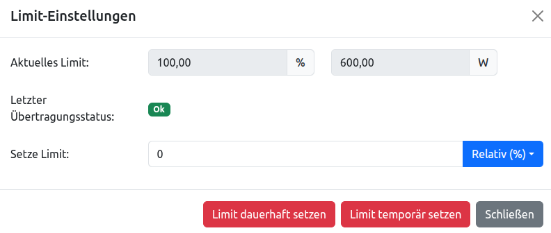

Mittels OpenDTU und AhoyDTU kann man auch pro Wechselrichter einen Limit pro Wechselrichter einstellen. So sieht das bei meinem alten Hoymiles des Balkonkraftwerkes aus:
Hat aber bei einer Ost-West-Anlage den Nachteil, dass pro Wechselrichter ist. Wenn also einer volle Sonne abekommt und ein anderer nichts, bekommt man bei einem 60% und bei einem anderen nichts. Bei einem normalen Hybrid-String-Wechselrichter mit mehreren Strings in einem Gerät kann man das besser setzen und könnte die 60% auf auf den Export an den Netzbetreiber setzen. Die restlichen 40% kann man dann zum Laden der Akkus oder den Eigenverbrauch nutzen.
