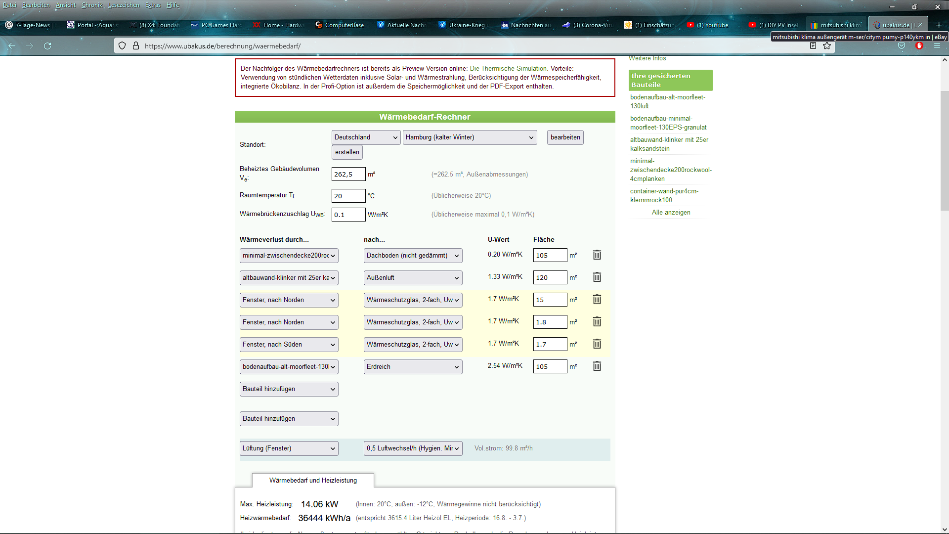

hab maleben meinen wärme-rechner angeworfen:
105m²
deckenhöhe 2,5m
wände (25cm kalksandstein mit vorklinker, also was altes dünnes) uwert 1,33
boden holz mit nur luftschicht, ohne dämmung (u-wert 2,5)
decke nur 200mm rockwool auf ungedämmte holzdecke (u-wert 0,2)
dazu 15m² nord-fenster, als die 'kälteste fenster-seite' und simples wärmeschutzglas 2-fach mit u-wert 1,7
ebenso eine balkon- und eingangstür mit dem selben u-wert.
da komme ich auf 14kw maximalen wärmebedarf für 20°c innen-temp.
ölverbrauch hochgerechnet knapp 3700L ungefähr.
jetzt muss man noch nachdenken welche raumaufteilung man hat und ob diese räume so warm bleiben,
und,
die ganzen wände etc wirklich so aufgebaut sind und damit so mies isolieren.
hint: unser schrebergartenhaus ist mit genau solchen wänden und böden ausgestattet, nur das dach ist noch schlechter, aber das ist nicht zum wohnen da.....
das nur mal zum gaaaanz groben überblick was jede uhralt-hütte mit draufgelegter 200mm-rockwool im dachboden(was jeder sich da hinlegen kann und vieleicht 3 tage arbeit machen würde und man hier sieht wie gut diese simple maßnahme schon ist) so an verbrauch haben dürfte.
nicht weit weg vom berechneten, aber wie weit von der realität weg?

3700L Öl? Das entspräche ja fast 40000kWh. Der OP hat ja nichtmal die Hälfte davon als Verbrauch und davon ist sogar noch ein Teil für WW.
Also ich glaube die Rechnung passt nicht zur Situation des OP.
soll ja auch nur zeigen wie es wenn es wirklich schlecht ausschaut ist :slight_smile:
und wie seine vom installateure wohl angedachte anlage wohl ausgelegt ist.
so als anregung selber mal etwas zu rechnen/ rechnen lassen.
Völliger WAHNSINN.
15000kWh sind ca 6kW Heizlast. Auch mit WW ist das für 104qm bei NAT -8 "zu hoch". Heißt: da ist noch Dämmungspotenzial, das man ausschöpfen sollte.
ICH würde ein Außengerät mit 5kW nehmen - insbesondere wenn du in ein paar Jahren noch oberste Geschossdecke und/oder Kellerdecke dämmen kannst oder die Abdichtung noch ein gutes Stück verbessern kannst. Wenn du auf Nummer sicher gehen willst oder die Gasheizung direkt ausbaust dann 6kW.

wie teuer und ob, bzw in welcher zeit, sich die beheizung finanziert, ist doch abhängig davon wie du dämmen wolltest und von welchen begebenheiten aus. das gillt auch für andere dinge wie boden und zum dach hin.
wie ist ein dach gedämmt zb?
wie dein boden zum erdreich hin?
wenn man in den von mir angedachten schlechten boden meines beispieles, nur 70mm EPS-granulat-einblasdämmung macht, kriegt man einen u-wert vomn 0,2 und damit max. heizleistung von nurnoch 9kw. und nornoch einen jahresverbrauch von ca 24500kwh.
jetzt noch 15cm rockwool wanddämmung der wände:
bringt dann noch einen u-wert von 0,24 und max heizleistung von 5,7kw und verbauch 12478kwh
das sind dann rund nurnoch ein drittel heizkosten zu vorher.
wieviel das dann in geld im jahr ist, danach hat man dann einen realen blick darüber, wie lange man da warten muss bis sich das armotisiert, wenn man grob weiss was diese dämmungsmaßnahmen kosten würden.
ob das wirklich sein wird bis man ü80 ist, weiss ich nicht, aber ich weiss das sich kostenersparniss von 2/3 eigentlich immer lohnt.
