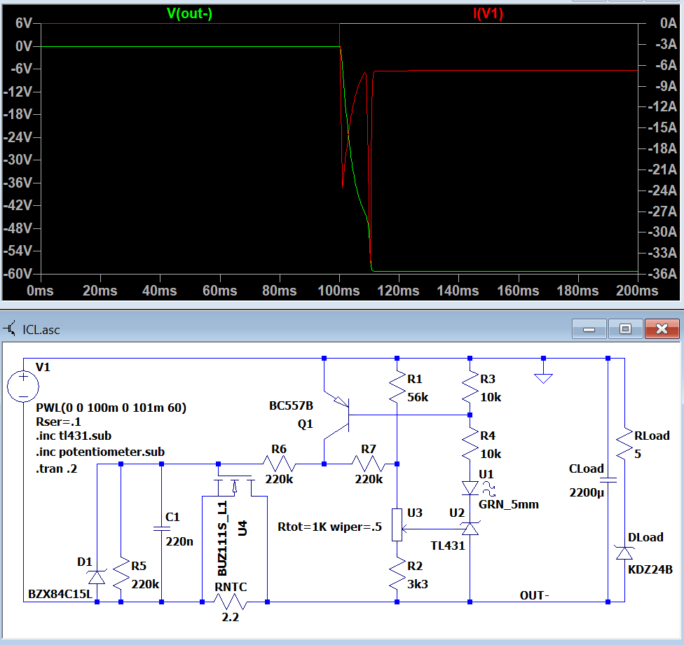

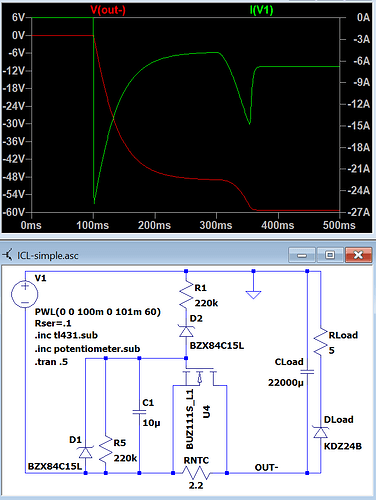

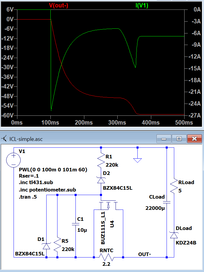

Es wird immer wieder nach einer Einschaltstrombegrenzung gefragt für Akku an Balkon-WR oder ähnliches. Dazu ist mir grad eine recht einfache Methode eingefallen, vielleicht kanns wer brauchen:
Das simpelste wäre ja ein NTC, die gibts mit Kaltwiderstand ab 0,5Ω zu kaufen. Dumm nur, daß die bei Belastung auf 150-250°C heizen. Man muss also nach dem einschalten den NTC irgendwann überbrücken. Diese Schaltung macht das im Minus-Zweig und ist einfach aufzubauen. Als Mosfet kann man ziemlich jeden nehmen, der die Batteriespannung überlebt und ausreichend geringen Innenwiderstand hat. Man kann natürlich auch mehrere parallelschalten.
Simulation: bei 0,1s wird eingeschaltet. CLoad, DLoad, RLoad simuliert grob den eingang eines Balkon-WR. Für 24V-Systeme die beiden Z-Dioden weglassen.

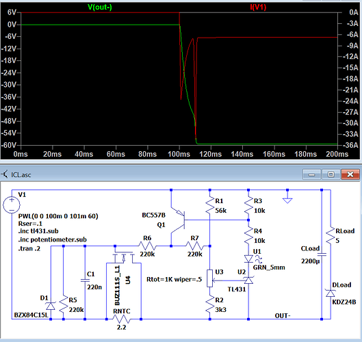

Dazu noch die "Luxusversion" Einschaltstrombegrenzung, so wollte ich das zuerst aufbauen. Mir reicht aber die einfache Version. Funktion: Erst bei bestimmter Ausgangsspannung den NTC überbrücken. Falls das wer braucht

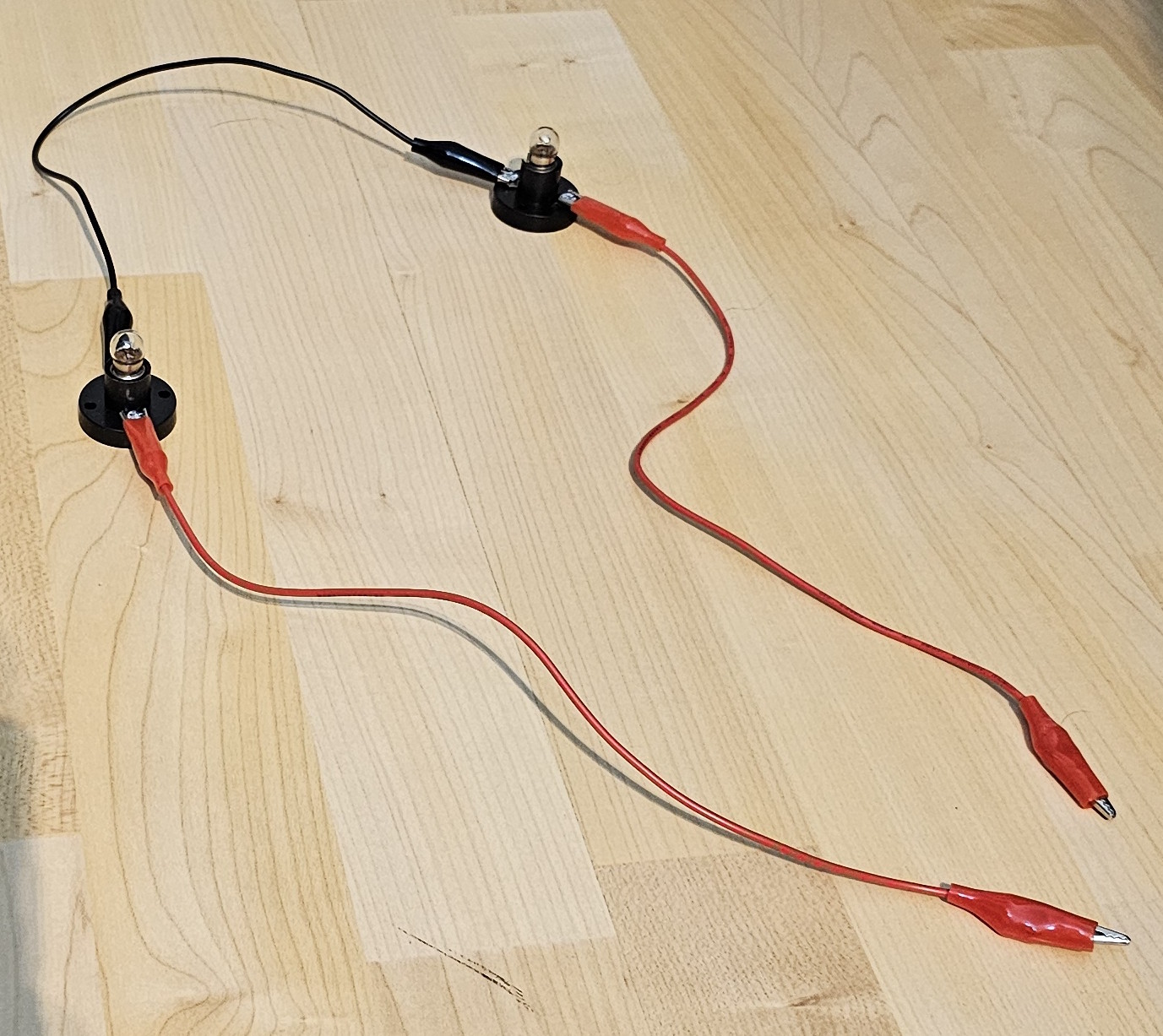

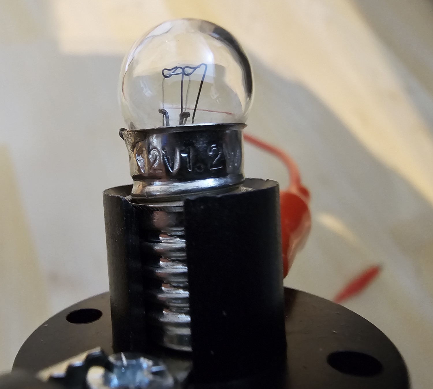

Meine Lösung drr Einschatstrombegenzung mit wortwörtlich begrenzten Mitteln :grin:.
Hab im Fundus noch uralte 6v 3W Glühbirnchen gefunden.
Siehe foto:
9 St. aneinander gelötet und nun wird es getestet...
Mit optischer Kontrolle... :smile:
Also beim Anschließen von so einem WR an einen Akku ist die Zeit bis der Strombegrenzungswiderstand gebrückt wird völlig unkritisch. Es werden im Einschaltmoment die Eingangselkos der WR geladen, dann wars das erstmal mit (nennenswertem) Stromfluss. Bis der anfängt einzuspeisen vergeht mal locker ne halbe Minute oder so. Also genug Zeit um einen Schalter umzulegen.
Auch wenn er schon länger am Netz hängt. Die Hoymiles sind Logictechnisch komplett PV/DC versorgt, solange DC-seitig nix kommt ist der aus. Fängt dann erst an mit Hochlaufen, synchronisieren, Sicherheitszeit usw.
Danke für die Antwort, am praktischen Beispiel bin ich dann selber drauf gekommen dass das warscheinlich unkritisch sein wird. Der DiY Einschaltstrombegrenzer macht im Aufbau Spaß, liefert tatsächlich optische Kontrolle und man sieht wie innerhalb geschätzt 1-1,5 Sekunden die Kondensatoren geladen sind und die Helligkeit bis auf 0 geht.
Dann kann man die Lampen überbrücken.
