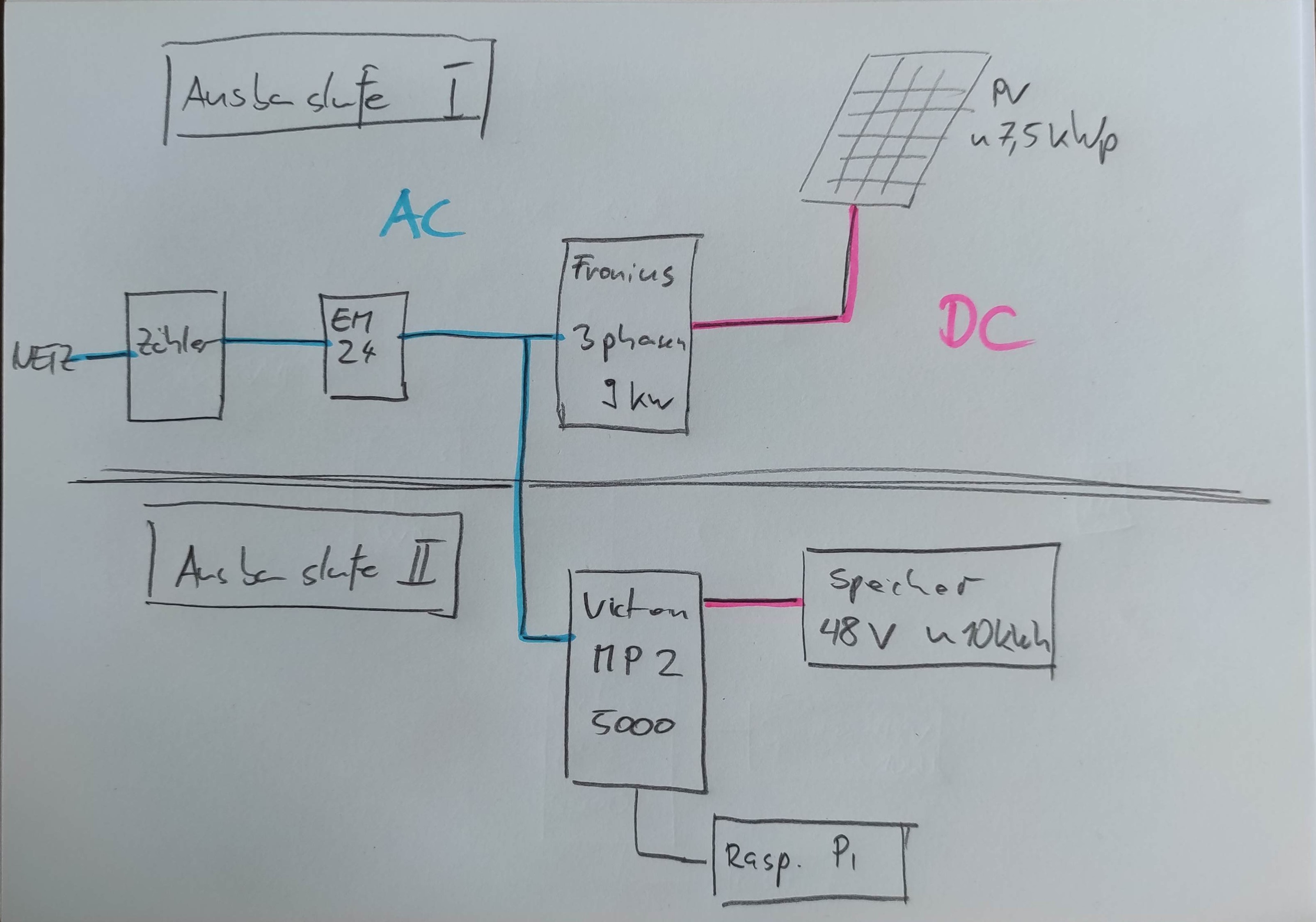

Hallo Zusammen,
im folgenden Diagramm möchte ich gerne mein Konzept vorstellen, wie ich es aus heutiger Sicht am sinnvollsten (Zukunft fähigsten) finde.
Hierbei habe ich folgende Fragen und hoffe Ihr habt Tipps für mich.
Grundsätzlich möchte ich die Anlage in 3 Etappen bauen.
Kann der Fronius mit dem EM24 kommunizieren, oder benötige ich hier zusätzlich einen original Fronius Smartmeter?
Kann ich an eine 3 Phasen PV Anlage auf nur einer Phase einen Multiplus 2 einbinden?
Darüber hinaus möchte ich demnächst 16 Solarmodule bestellen (ca. 400Wp/Modul). Gibt es Leute hier im Forum die auch Module bestellen möchten und aus dem Raum Wuppertal, Köln, Düsseldorf kommen? Vielleicht können wir uns zusammen tun. Ich hab gute Transportmöglichkeiten.
Freue mich auf Eure Antworten
Viele Grüße
Markus

Auf den ersten Blick bissel wild zusammengestellt. Warum keinen Hybriden wie den MPP 5k oder Deye/Solis/Growatt. Wäre wirtschaftlicher :thumbup:

Gute Frage. Ich weiß es ehrlich gesagt nicht. Habe noch mal ein bisschen gegoogelt. Es wird oft die Kombi Fronius / Victron benutzt. Letztendlich ist es mir egal ob es ein SMA oder Fronius sein sollte. Die muss gut funktionieren.

Was auch noch eine spannende Frage ist, ist die nach dem richtigen BMS bei einem Selbstbau Akku.
Welches BMS ist denn eine gute Wahl um die Kommunikation mit dem Multiplus 2 bzw Fronius sicherzustellen? Hat jemand einen Tipp?

das stimmt. Deine Konfiguration ähnelt sehr nach dem was ich suche.
3 Fragen:
Wie hast Du denn die Strings geschaltet, das Du kleiner gleich 250 v bleibst?
Gab es denn Probleme mit der Anmeldung des Victron 5000 auf einer Phase?
Welche Batterie, bzw. BMS nutzt Du?
Danke für die Antwort vorab.
Ich habe 2 Mal 4S2P. Also jeweils 4 Module in Reihe als String und 2 Strings parallel an einen MPPT.
Ich habe noch keine Rückmeldung vom Netzbetreiber. Ich denke da sollten auch keine Probleme auftauchen. Und wenn doch werde ich kämpfen. Der Mutiplus II hat an dem Anschluss der mit dem Netz verbunden ist 4000 Watt und was wichtiger ist 4600 VA. Daneben hat er die nach der VDE-Norm geforderten Zertifikate. Damit gibt es keinen technischen Grund eine Zulassung zu verweigern.
Ich habe auch die klassischen 280A Batterien aus China. Ich verwende ein Daly BMS. Als Batteriewächter fungiert der Multiplus.

Hi Zusammen,
nach viel lesen und gucken, habe ich mir folgendes Konzept für meine PV Anlage überlegt.
1. Ausbaustufe, PV ohne Speicher für Eigenverbrauch und Einspeisung.
PV ca. 7,5 kWp
Fronius 7.0-3-m Wechselrichter 7 kW dreiphasig (für den Fall, dass ich das ganze mal größer dimensionieren möchte).
EM24 Smartmeter
2. Ausbaustufe
Victron Multiplus2 5000, Raspberry Pi, ca. 10 kWh 48v DIY Speicher mit JK BMS
Siehe Skizze im Anhang.
Hier habe ich 3 Fragen an Euch.
Ist das Konzept technisch sinnvoll?
Kann der Netzbetreiber in einer solchen Konstellation ein Problem mit dem Victron MP2 5000 haben, Schieflasten und so?
Hat schon mal jemand von Euch den 5000er in solch einem Setting angemeldet?
Wie immer, danke vorab.
Beste Grüße
Markus
Auf den ersten Blick bissel wild zusammengestellt. Warum keinen Hybriden wie den MPP 5k oder Deye/Solis/Growatt. Wäre wirtschaftlicher :thumbup:Das stimmt natürlich, aber irgendwie finde ich die Victron Produkte sehr vertrauenserweckend. Ist natürlich rein subjektiv.
