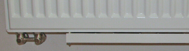

Hast du mal überlegt deinen jetzigen Heizkörper zu belassen und mit einem zusätzlichen Lüfter die Wärmeabgabe zu erhöhen anstatt sich nur auf Konvektion zu verlassen.
So was
Ich denke, das bringt dir einige Vorteile.
= keine Mischer
= Fußboden kann unberührt bleiben
= Kosten sind deutlich niedriger
2x3 SpeedComfort-Lüfter sind da schon drin, könnten aber noch mit 2 weiteren ergänzt werden.
Die Abdeckung oben könnte ich auch mob abnehmen.
