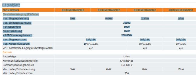

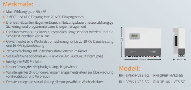

Hallo ,
ich habe eine Frage zu dem Wechselrichter RHI-3P8K-HVES-5G
Der Eingangsstrom ist laut Datenblatt 26/13A Mppt Anzahl 2/3
ich habe Maysun Module die einen Strom von 16,45A haben.
Kann mir jemand sagen ob es passt oder teilen sich die 26 auf zwei Mppt auf?
Vielleicht hat jemand ja noch einen Hybrid der passen würde,aber Hybrid.
Hersteller habe ich schon versucht zu kontaktieren!
