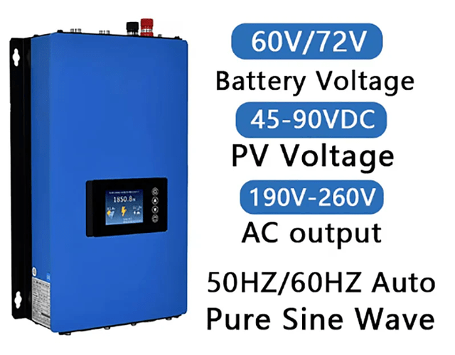

ich habe einen SUN-2000G2-H mit 45-90V Eingangsspannung. Wollte mir zuerst 4 Ulica UL-415 M108H Module mit 2x2 Installation anschaffen 2x31,5Voc=63,0Voc und 2X13,17A Imp=26,34A. Laderegler ist ein "PowMr" mit 60A und 12-48V Systemspannung. Der Strom machte mir ein wenig Probleme hinsichtlich der Kabellänge. Zudem fiel mir auf, dass beim MPPT die Mindesteingangsspannung bei 72V (-160V) beginnt... Die Systemspannung mit Batterie ist (51,2V/100AH). Die Lösung könnte sein, die 4 Module (oder dann nur 3 Module?) in Reihe zu schalten, wobei auch das Problem des Stromes gelöst wäre.
Jetzt zur eigentlichen Frage: bei z.B. 3 Modulen wäre die Eingangsspannung am MPPT 3x 31,5Voc=94,5Voc. Direkt am Wechselrichter könnte das für diesen "tödlich" sein. Für den MPPT mit bis 160V Eingang kein Problem. Der Wechselrichter ist ja, zusammen mit der Batterie und deren 48,0/51,2V Systemspannung direkt am Batterie Ausgang des PowMr-MPPT angeschlossen. Die Eingangsspannung für den Wechselrichter (45-90V) ist somit identisch und damit unabhängig von der PV-Eingangsspannung, richtig?
Falls richtig, spräche nichts gegen meine Planung? Danke für sachliche Antworten

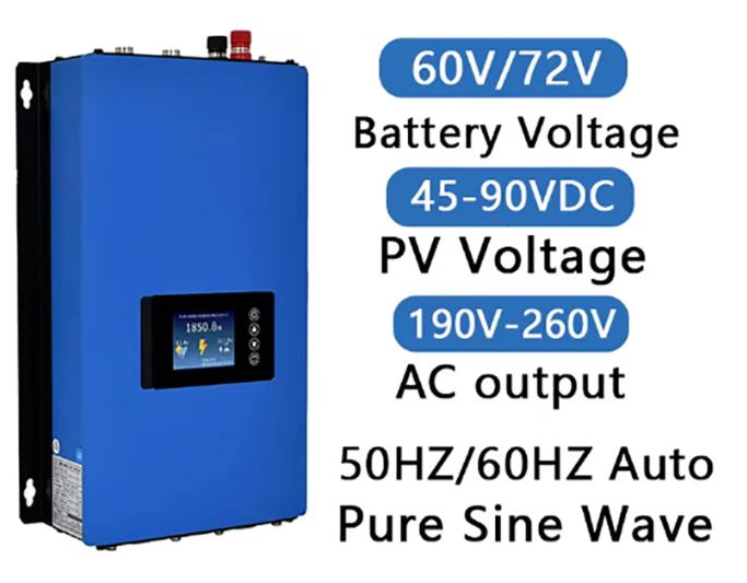

Gerne {green}:sweaty: . Aber, nicht vergessen, der Sun 2000 sollte eigentlich erst ab 60V besser 72V Batteriespannung bekommen. Bei dem 48V System liefert er angeblich die vollen 2K nicht. Was ihn aber auch eh vermutlich killen würde auf die Dauer.
@maggus
Hier etwas zu den Spezifikationen:
"SUN-2000G2-H (Modell 2024) Netz-Wechselrichter/Grid-Tie
geeignet für Direktanschluss von Solarpanels mit min. 45V – max. 90V VoC
geeignet für Anschluss an 48V Batteriesystem".
Soviel ist weiß, liegt der zulässige Batteriespannungsbereich zwischen 40 und 60V. Die Startspannung soll 49V sein. Somit wäre alles über 60V nicht gut.
kein Problem. Wollte dich nur drauf hinweisen.
