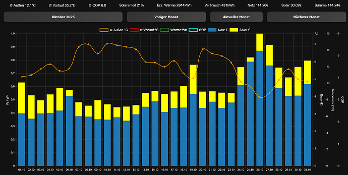

also bei uns (1Fam.Haus, Freistehend, kreis Wesel/Nrw) mit einer Panasonic WH-MDC07J3E5, liegt der Solaranteil (10kwp Anlage) so bei (im mittel über die letzten 3Jahre):
Okt: 21%
Nov: 12%
Dez: 5%
Jan:11%
Feb: 23%
Mrz: 29%
Apr: 33%
(am kältesten ist es bei uns im Feb/Mrz)
meines erachtens lohnt sich das! und zwar weit früher wie 10-12jahre.
zb. dieses jahr:
@o815
Bitte gib die Größer Deiner PV an, sonst haben Deine Angaben keinerlei Aussagekraft.

10kwp
