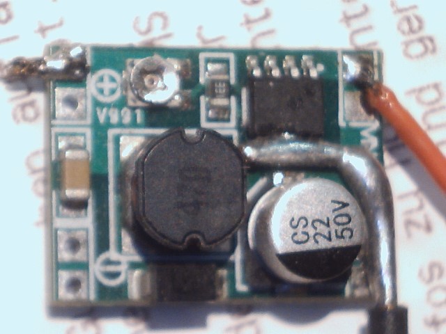

Eigentlich reicht auch ein kleiner chinesischer HV Buck, der auf 10 V Ausgangsspannung gedreht ist, und bei mir mehrere Lüfter speist. Da wird auch nix geschaltet. Bei geschätzten 4 Watt für alles mache ich keine Rumschalterei. Und für was man kaufen kann, opfere ich keine Bastelzeit.
Hinweis, der im Bild ist kein HV, das muss auf dem IC draufstehen. Die HV gehen bis 60 V in.

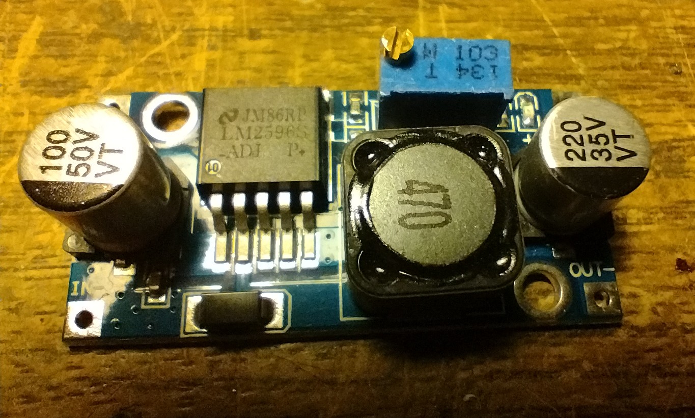

Ich hab nen 24v Lüfter dran wegen 24V Batterie. Hab leider keinen HV stepdown auf Vorrat, werd mir wohl den hier (35V) aussen dranbasteln
und meine “schöner wohnen” Temperatursteuerung benzel ich da direkt mit auf den eingebauten Poti, ungefähr sowas
