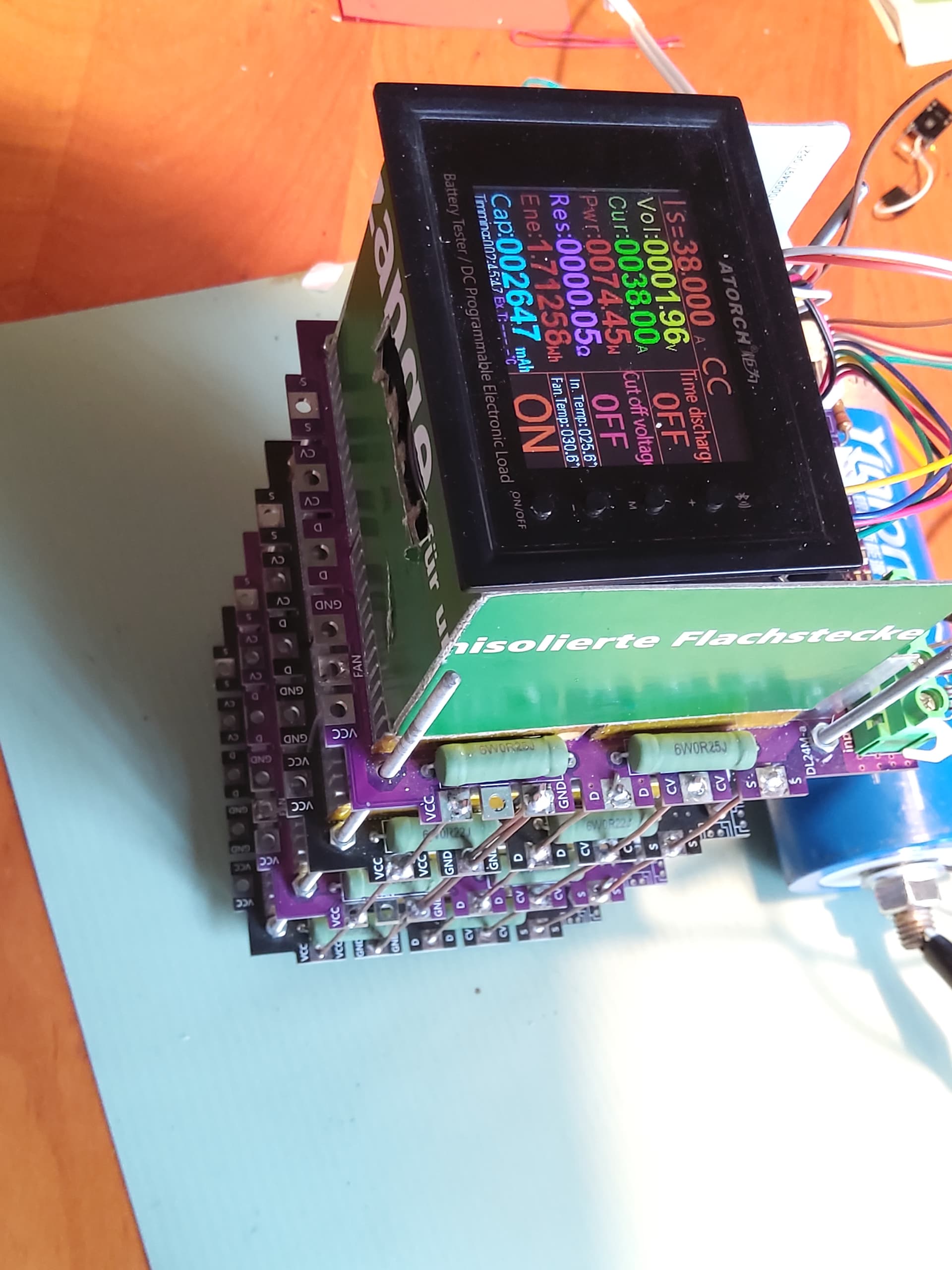

Zum entladen eignen sich die günstigen elektronischen Lasten "Atorch" der Chinesen recht gut. Erweiterbar mit Last Lüftermodulen a 150 W bis in den Kw Bereich. Ich habe selbst 4 Module, also 600 W Spitze.

Ja genau, DL24MP
Kann zwar über eine halbherzige BT app gekoppelt werden ist dann aber nur einfach der Strom einstellbar und zeigt auch ein Diagramm. Die Messwerte können auch ausgegeben werden.
Verwende ich nicht.
Es soll auch ein PC Programm geben, vielleicht ist das besser?
Das Gerät kann schon einiges. Wie z.B. Widerstand, Konstantstrom , Spannungspegel halten (mpp)
Ah und Wh zählen.
Die Bedienung nervt allerdings, da ist mir für einfache schnelle Sachen meine uralte selbstversorgte kompakte Stromsenke bis 100 W lieber. Hat nur einen Strom Drehknopf bis 5 A und Strom Spannung Display.
Verwendet wurde es ursprünglich für PV Modul Test und Spannungswandler, kaum für Batterien, die haben zu funktionieren.

Zum einfachen Atorch, also Steuerteil und Leistungsteil auf einer Platine schwirrt zumindest eine Schaltung im Netz rum.
Der DL24MP wird da relativ ähnlich sein.
Aus irgendwelchen Gründen funktioniert bei meinem Steuerteil die negative Sense Leitung nicht, die hängt voll an Minus. Positiv ist ok.
Da wären bei Selbstbau trotzdem die analog gesteuerten Leistungsmodule eine preisgünstige Alternative. Falls mal eines verglüht, sofort ersetzbar. 10-15€ pro stk
Der Strom ginge dann vermutlich auch mit 25 A pro Modul. Ist wohl durch die Platine des Steuerteils auf 5 A begrenzt.
Mein Steuerteil ist lt. Rangierung auf 1200 W erweiterbar. Steht nur nirgends.
