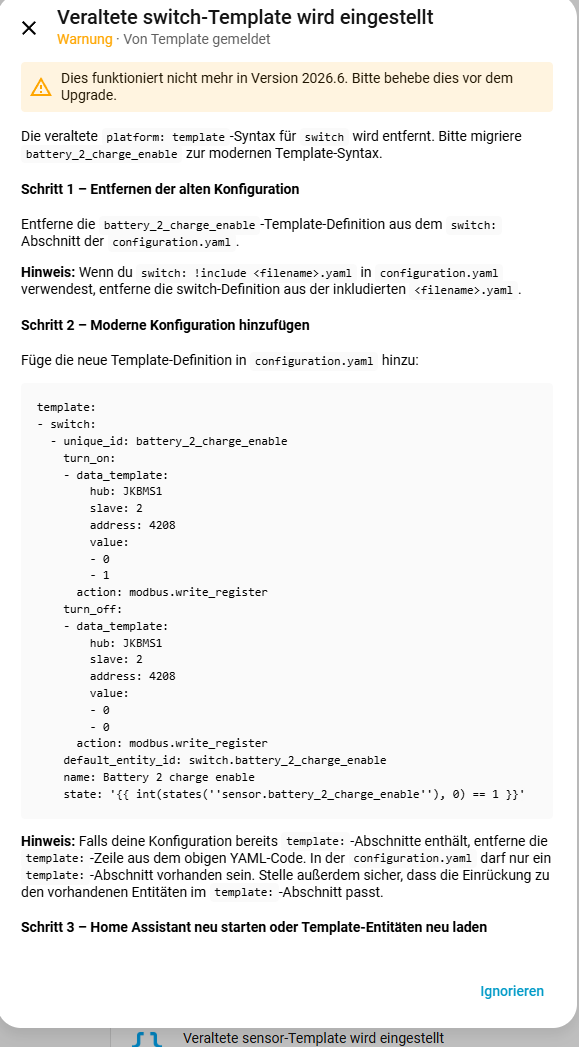

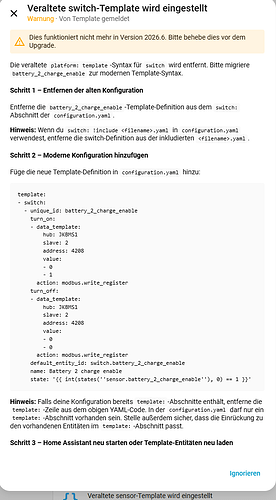

@anon42653724 ich habe auch deine Config übernommen, die auch Zeit lang gut funktioniert hat, leider bring der HA jetzt den Fehler, dass die Config veraltet sind. Hast du zufällig schon bei dies angepasst?
