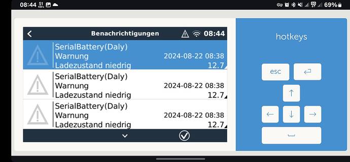

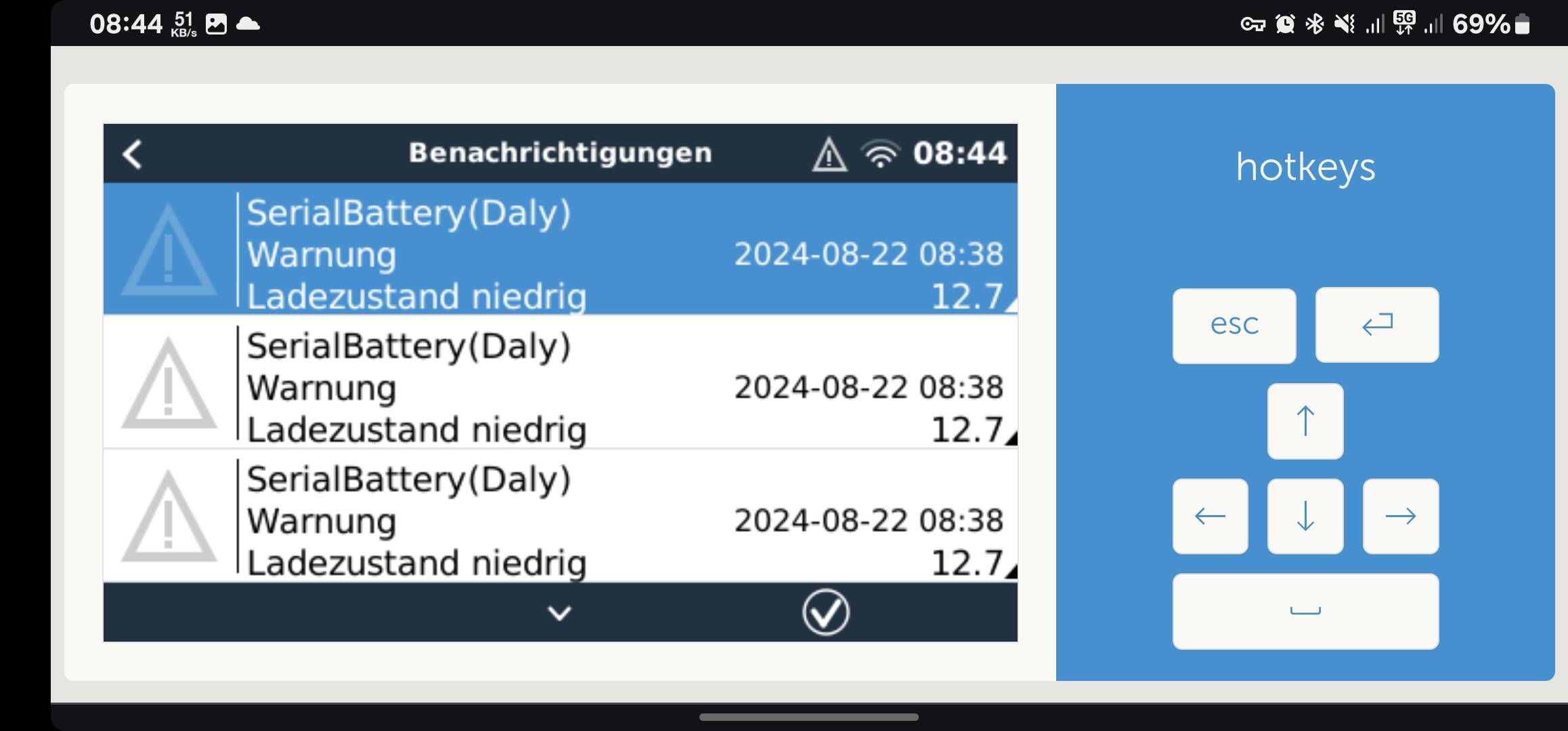

Allerdings habe ich noch ein anderes Problem.
VenusOs meldet hin und wieder in den Benachrichtigungen das die Spannung niedrig sei.
Obwohl die Spannung gut ist 25,5V
Ist das irgendein einstellungsfehler oder woran könnte das liegen ?
Im Prinzip ist die Spannung doppelt so hoch wie venus anzeigt in der Benachrichtigung
Da fallen mir schon mal 2 Möglichkeiten ein. Es könnten schlechte Verbindungen der Messleitungen sein oder falls das beim laden auftritt ein Firmwarefehler des BMS. Für einige BMS hat Daly da eine Inverter Firmwareversion herausgegeben.
