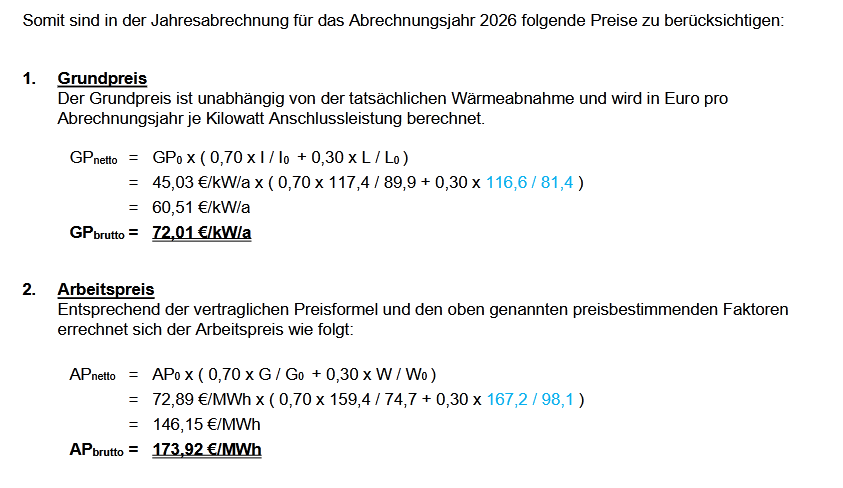

Schau dir die Arbeitspreise und die Grundgebühr an, die sind idR beide sehr hoch, wobei der Arbeitspreis idR an Gas- und/oder Ölpreis gekoppelt ist. 15-20ct/kWh würden mich da nicht wundern.
Heizstab im Puffer und Boiler wäre da die perfekte Lösung. Die Offgridlösung, um sich den Umbau der Zähleranlage zu sparen (je nach Zustand/Alter der Anlage kanns wie schon erwähnt kostspielig werden)
Hier ist das Preisblatt vom lokalen Anbieter. Die Fernwärme kommt bei uns aus dem Müllheizkraftwerk. Also quasi ein Mischpreis aus Gas und Müll. Also ja, knapp unter 20ct/kWh.
Bei einem 2 Personen Haushalt ist der Warmwasserbedarf denke ich mal bei ca. 2kWh Die Heizung geht direkt ohne Pufferspeicher über einen Wärmetauscher. man müsste dann nur eine intelligente Regelung finden, dass der Speicher nicht mit der Fernwärme heizt, sondern über den Heizstab, und erst wenn das nicht ausreicht, dann die Fernwärme dazu genommen wird. Aber generell gilt ja leider bei uns eine Pflicht die Fernwärme abzunehmen. Komplett ohne geht leider nicht, daher ist auch eine WP nicht ganz so easy umzusetzen.
