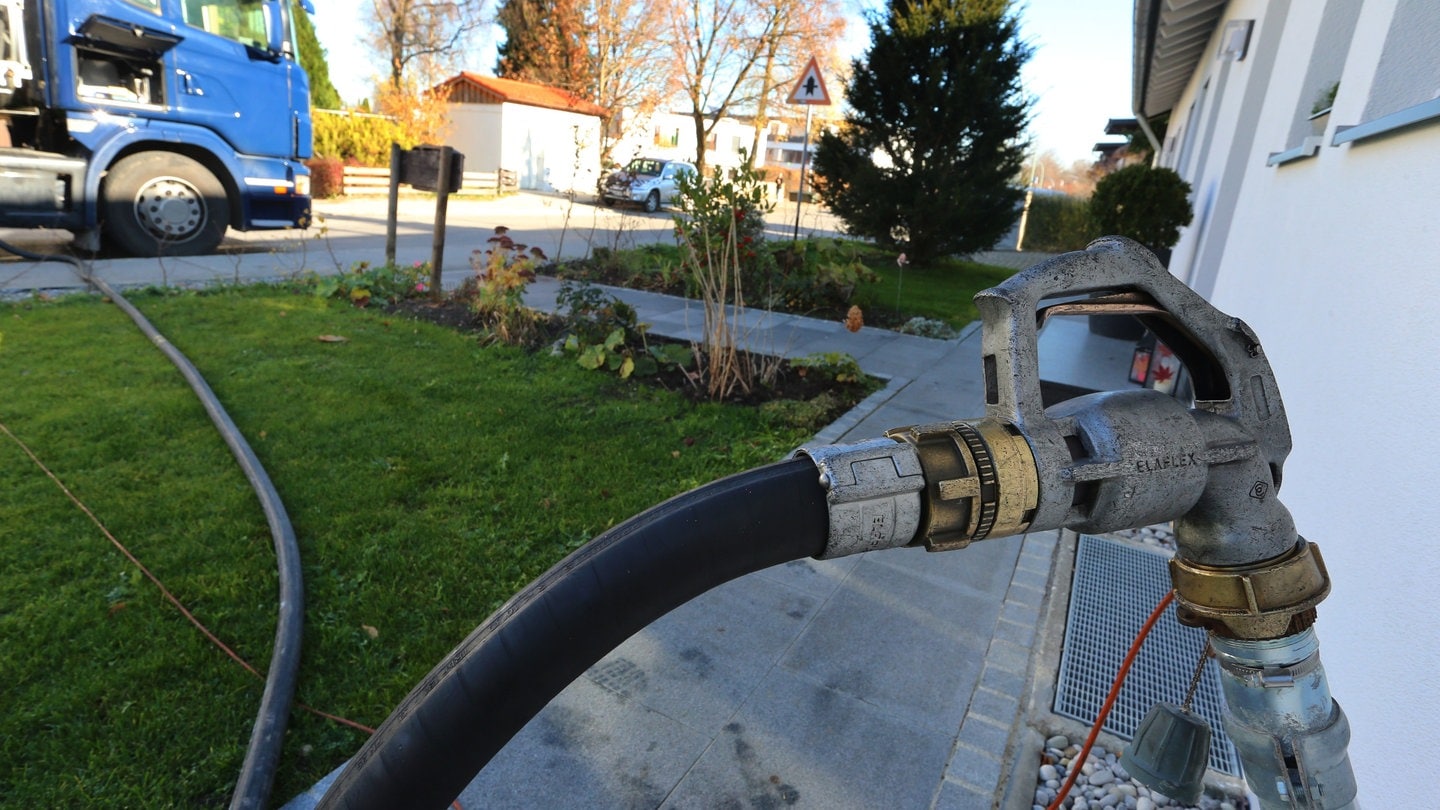

Ich hab jetzt erst zum zweitenmal nachtanken müssen. Einmal zu Beginn des Abenteuers "alte Hütte kaufen" und nu jetzt (leider).
Mal zum Mitärgern:
1. 2020 6000 l für 2350 €
2. 2022 1500 l für 2100 €
Bei der ersten Betankung wunderte ich mich bereits über die Anzeige. Über die Kontrolle der Verbräuche komme ich zum Schluss, dass die Tankanzeige schon recht genau geht. Nach der Anzeige hatte ich ca. 800 l noch im Tank. Als der Tankwagen wegfuhr zeigte die Uhr dann 2800 l an, was ja nicht stimmen kann und ich vermute das Heizöl hat auch ordentlich geschäumt (?). Nunja nach 10 Tagen zeigt mir aber die Uhr einen Bestand von 2000 l an (statt der eigentlich erwarteten 2300 l. Soviel kann ich eigentlich nicht geheizt haben (mache im Moment noch nur 3 Räume warm). Also wo sind nur die 300 l geblieben?
Wer von euch hat den langfristige Erfahrungen mit einer Öltankanzeige aus den 70ern (so ein Ding, wo man so einen Hebel nach unten ziehen muss) und kann mir sagen, ob das normal ist, dass nach Betankung soviel zu viel angezeigt wird und ob die Dinger echt so ungenau sind!?

Hi! Leider ist nicht ganz klar, was für eine Anzeige gemeint ist. Ich vermute aber ein recht großes Rundinstrument, mit einem Knopf, dem man aufzieht und dann losläßt, der Zeiger wandert dann zur Füllmenge?
Das ist eine erprobte Methode, arbeitet mit dem statischen Druck der Flüssigkeitssäule und ist normalerweise genauer als ein Schwimmer an einer Schnur. War bei externen z.B. Erdtanks die einzig sinnvolle mechanische Methode.
So was kann natürlich nach langen Jahren auch mal schlechter werden, wenn das Austrittsende z.B. verstopft wäre. Aber dann hätte es Dir nie den richtigen Wert angezeigt. Eigentlich ist diese Technik sehr zuverlässig, so kenne ich das jedenfalls.

Hi, ja genau eine solche Anzeige. Ich habe auch fast täglich Buch über die verbräuche geführt, und in der Summe kam das ungefähr hin. Daher denke ich auch, dass die Anzeige nicht unbedingt eine Spannweite von mehreren hundert Litern hat.
Und die ersten Tage habe ich ja nicht geheizt mit dem Öl, dann nur 3 Räume mit niedrigster Temp, dürften maximal 100 Liter fehlen (jetzt zeigt die Anzeige ungefähr 1950 an, m.E. ist das der Verbrauch der letzten Tage)

Also hier mal meine Werte: erster Ölstand bei Übernahme waren 1400 l, gekauft wurden dann Anfang Nov 2020. Auch damals kam der Ölstand nicht richtig hin und ich beschwerte mich bei denen, kam nix bei rum. Nahm mir eigentlich vor bei denen nicht mehr zu bestellen. Dummerweise ist das Hirn vergesslich, so dass ich nochmals bestellte.
Dokumentierte Zählerstände:
1.1.2021: 6400 l
(also von Anfang Nov bis Ende Dez. 2020 bei Leerstand des Hauses 1000 l "Verbrauch", ich schob es auf die Handwerker, die viel Wärme zum trocknen etc. benötigten)
1.02.2021: 6000 l
1.03.2021: 5390 l
1.04.2021: 4700 l
1.05.2021: 4350 l
1.06.2021: 4100 l
1.07.2021: 4000 l
1.08.2021: 3900 l
1.09.2021: 3800 l
1.10.2021: 3750 l
1.11.2021: 3570 l
1.12.2021: 3080 l
1.01.2022: 2600 l
1.02.2022: 2100 l
1.03.2022: 1700 l
1.04.2022: 1400 l
1.05.2022: 1100 l
1.06.2022: 1050 l
1.07.2022: 1000 l
1.08.2022: 950 l
1.09.2022: 920 l
1.10.2022: 900 l
1.11.2022: 800 l
6.11.2022: 1500 l nachgetankt, Zählerstand erst 2800 l, 10 Tage später (bei "nur Warmwasser wenige Std. am Tag, genauso wie 3 Heizungen nur wenige Std./Tag) steht die Anzeige bei 2000 l und heute bei ca. 1950 l
Also m.E. kommen die verbräuche ganz gut hin und die Anzeige ist einigermassen geeignet festzustellen, wie viel Öl den nun noch drin ist. Es ist eine alte Wolf 25 kw (schon Niedertemp) Ölheizung. Zu beginn hab ich nicht so auf den Verbrauch geachtet, ab Anfang des Jahres doch verstärkt auf Optimierung, Heizlüfter, Kamin an, Zeitschaltuhr auf wenige Std. begrenzt ....
