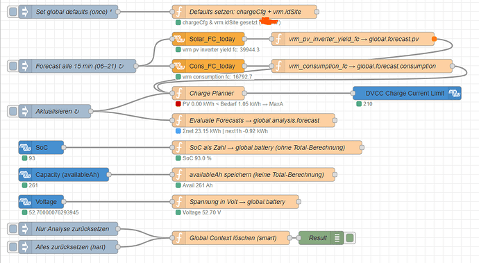

Ich habe mithilfe von ChatGPT einen Flow erstellt der das Laden auf die Zeit verlegt mit hohem PV Ertrag. Also vorrangiges Laden zur Mittagszeit. Der Flow läuft bei mir zuverlässig und ich würde mich freuen wenn jemand mit testet.
in der Global Defaults muss die Site ID eingetragen werden und bei Solar_FC und Cons_FC muss der eigene Access Token für die VRM API eingetragen werden.
Hier eine kleine KI Zusammenfassung der Funktion
Was der Flow insgesamt macht
  • Alle 15 Min (06–21 Uhr) holt er vom Victron VRM:
    • die PV-Ertragsprognose (vrm_pv_inverter_yield_fc)
    • die Verbrauchsprognose (vrm_consumption_fc)
  • Speichert beide als strukturierte Arrays im global context (global.forecast.pv und global.forecast.consumption).
  • Liest Batteriewerte vom BMS (SoC, verfügbare Ah, Spannung) und hält sie in global.battery.
  • Analysiert die Prognosen (Summen/Fenster/Nettobilanz) in global.analysis.forecast.
  • Berechnet daraus einen Ladeplan (“Charge Planner”) und setzt laufend das DVCC-Ladestromlimit auf dem Venus OS:
    • Service/Path: com.victronenergy.settings /Settings/SystemSetup/MaxChargeCurrent.

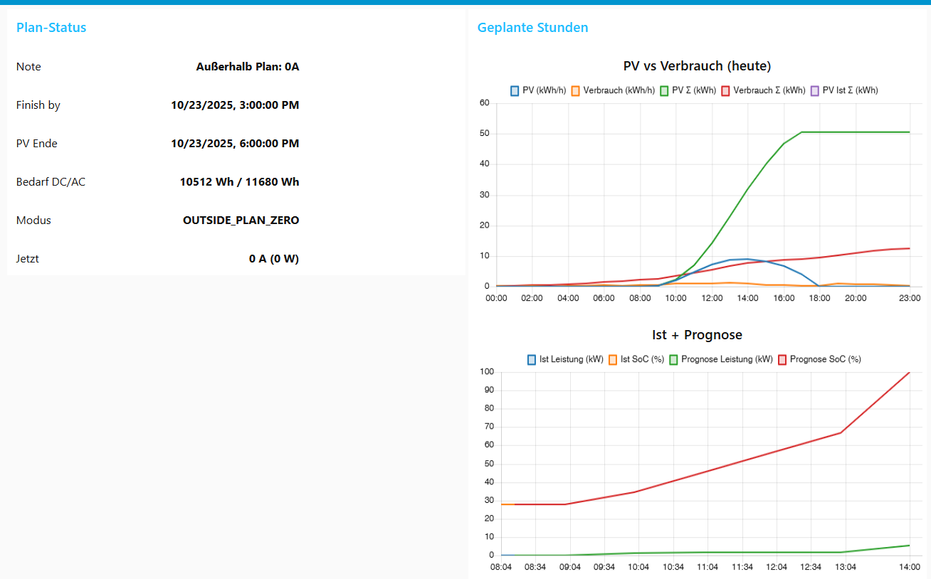

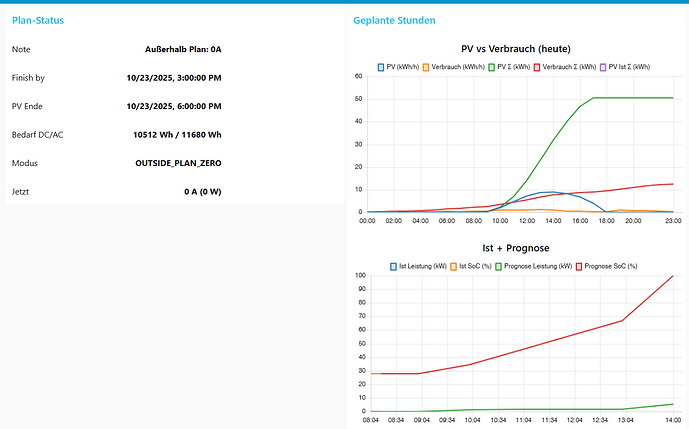

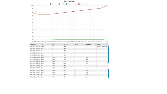

Ich habe den Flow und die Ladelogik nochmal geändert um eine geänderte Ladekurve zu erzeugen und im Dashboard abzubilden.
  1. Dashboard
  1. Dashboard
    mit Statistik über die letzten 12 Wochen
flows.txt (74,6 KB)
In dem Flow nur die Site ID und Akkukapazität in den Default Settings ändern und in den API Key in den Victron API Nodes anpassen. In den Victron Nodes das BMS anpassen.
Der Flow passt die Ladekurve über den Tag verteilt an, sodass der Akku bis zu einer definierten Zeit voll ist. Voreingestellt ist fertig geladen bis 2h vor prognostizierter PV Verfügbarkeit.

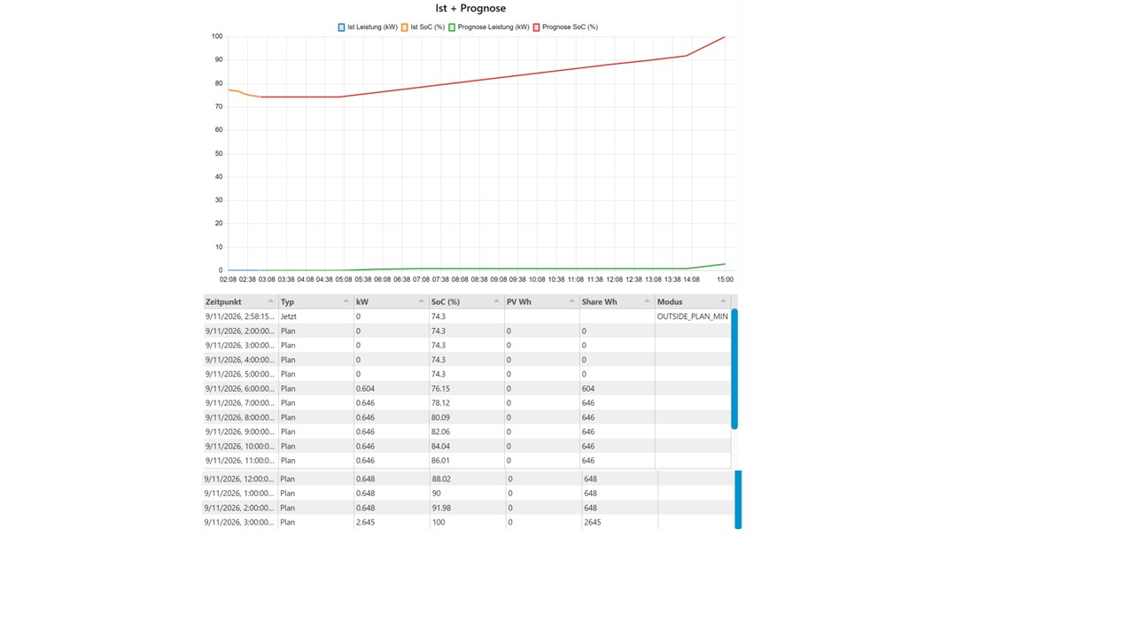

flows 1Prozent Bug.txt (81,9 KB)
Kleiner Bugfix.
Wenn SOC 1% wurde es als 100% interpretiert.
Im Dashboard ist Plan Start und Plan Ende eingefügt
Es gibt jetzt noch einen Wert minA außerhalb Plan

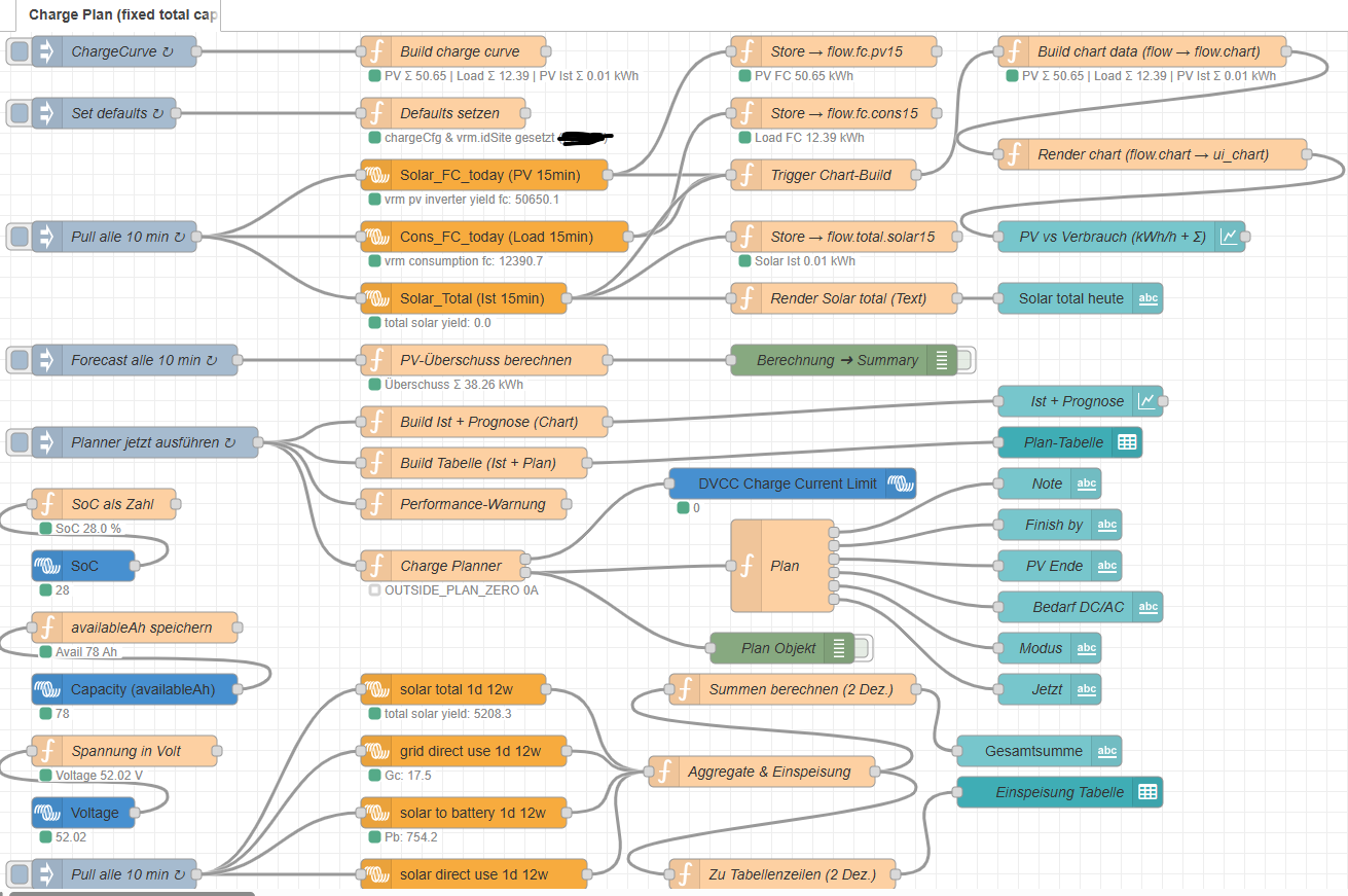

danke erstmal für die Bereitstellung des Scripts. Ich suche auch etwas um meine Batterie etwas zu schonen und netzdienlich aktiv zu sein. Ich habe Dein Script gerade installiert. Mal sehen was morgen passiert. Einige Dinge sind mir aufgefallen. Evtl. kannst Du die ja noch in einer neuen Version einarbeiten:
  • VRM Site ID ist fix hinterlegt, statt {{flow.vrm.idSite}} in solar total / grid direct use / solar to battery / solar direct use / battery direct use
  • SoC / Capacity, könnte man sinnvoll runden
  • Die Werte headroomW und pvThresholdWh müsstest Du bitte nochmal erklären. Was sollen diese bedeuten / machen?
  • Es wird noch das Dashboard 1.0 verwendet. Kannst Du das auf 2.0 updaten? Dann könnte man auch die aktualisierte Palette verwenden (@flowfuse/node-red-dashboard)
  • In Deiner Beschreibung wäre es hilfreich wenn Du die zu ladenden Paletten erwähnst: node-red-dashboard / node-red-node-ui-table sonst suchen Unerfahrene wie ich :slight_smile:
  • Beim deploy kommt der Hinweis, dass Ladeplan / Energie (ui_tab) und [Ladeplan] Plan-Status sowie [Energie] Einspeisung (ui_group) nicht verwendet werden.

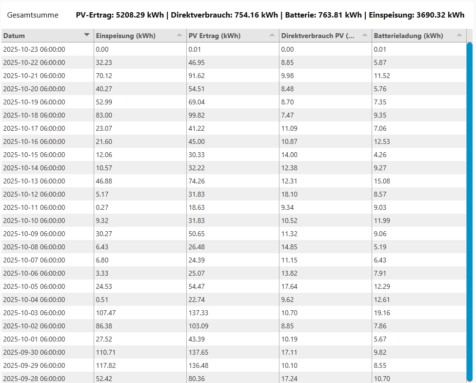

  • Im Dashboard Energie ist in der Tabelle Batterieladung und Battery Verbrauch benannt. Batterieladung ist doch der Verbrauch des Tages ohne Batterie Verbrauch. Beide zusammengezählt ergeben richtigerweise den Gesamtverbrauch gemäß Dashboard im VRM. Stellt sich die Frage: Wird mit den Daten richtig gerechnet?
  • In den Settings wurde minA und minA Outside auf 0 gesetzt. Das Laden wird dann tagsüber linear durchgeführt, statt spätestmöglich. Ist das Absicht so?
