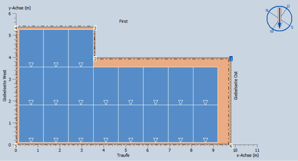

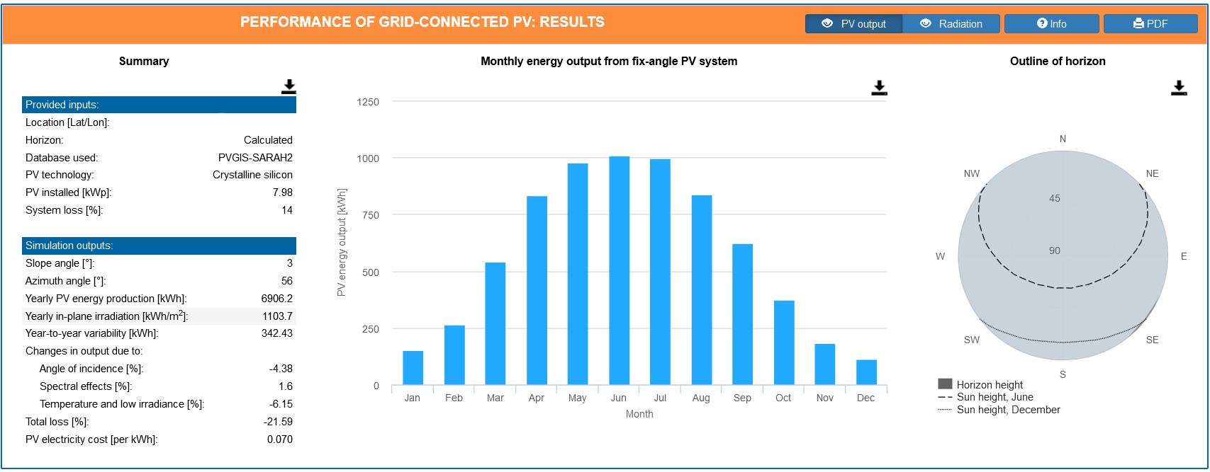

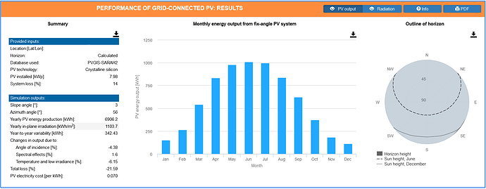

  1. Pergola im Garten, Flachdach mit 3% Neigung, keine Verschattung. Belegt mit 19 Tiger Neo JKM420N-54HL4 ergeben 7,98 kWp.
PVGIS berechnet eine Ausbeute von 6.906 kWh/a.
Von PV*SOL (Testversion) empfohlene Wechselrichter (mit s.g. "Güte der Verschaltung" > 99%):
  • Fronius Symo 7.0-3-M,
  • Kostal PIKO 7.0 (FW>5.00),
  • SOFAR 7KTLM-G3,
  • Kostal PLENTICORE plus 7.0 (battery option)

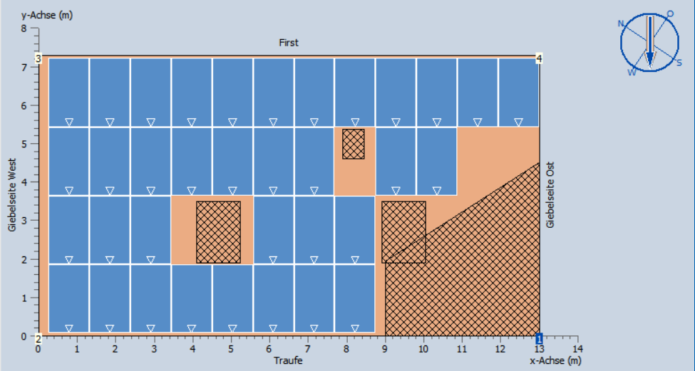

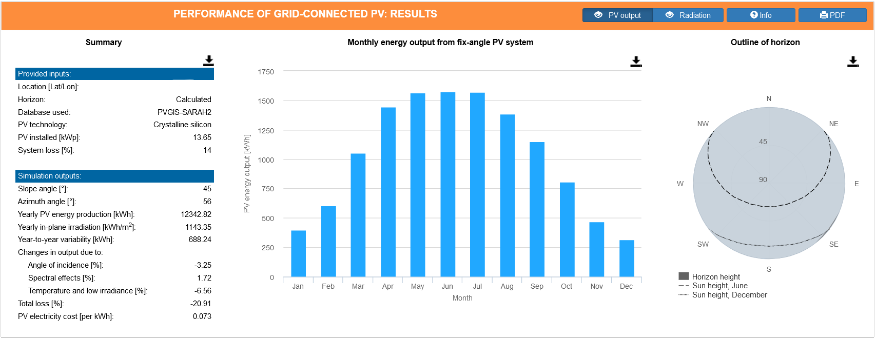

  1. Satteldach mit 45° Neigung in Richtung 236° (West-Südwest) mit teilweiser Verschattung durch Nachbarhaus, belegt mit 35 Meyer Burger White 390 ergeben 13,65 kWp.
PVGIS berechnet eine Ausbeute von 12.343 kWh/a.

  • Huawei SUN2000-12KTL-M1
  • Kostal Piko 12
  • SOFAR 12KTLX-G3
  • SolaX X3-MIC-12K-G2
  • GROWATT MAC 12KTL3-XL(MX)
