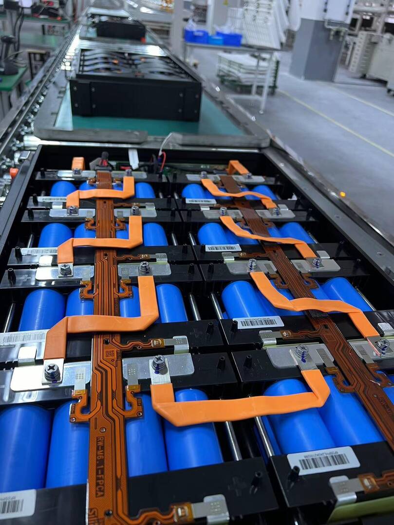

In der Planung meiner ersten Anlage belese ich mich immer weiter. Derzeit bin ich bei dem Deye 12kw WR + den Dee Akkus hängen geblieben. Das sollte ja gut harmonieren und wird hier auch bei diversen Sammelbestellungen im Bundle angeboten.
Mich würde jetzt aber noch interessieren, ob denn bereits jemand Einblicke in den Akku hat? Hat den schon jemand ausführlich getestet? Was sind die Meinungen dazu? Irgendwie habe ich bei einer Suche hier im Forum nicht wirklich etwas gefunden, aber ich empfinde das Forum auch noch als etwas zu unübersichtlich - vielleicht ist es aber auch nur meine neue Sicht hierauf :wink:
Hat den Akku denn auch schonmal jemand aufgemacht? Welche Zellen sind denn direkt verbaut?

Hier sind zwei Bilder. Sind wohl LFP 4680 Zellen.
Quelle: Link entfernt
Is there anything inside what looks like a fuse or breaker?
According to Deye Support there is a built-in fuse.
Apparently there is no fuse in the current model accordingly to Deye Support.
