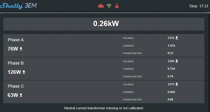

ich habe mir einen Shelly 3EM zugelegt und per https://github.com/fabian-lauer/dbus-shelly-3em-smartmeter in VenusOS eingebunden.
Meine Frage ist, wo installiere ich die 3 Stromzangen an den 3 Phasen?
In meinem System hängt noch ein Fronius Symo mit einer 8kWp-Anlage.
Vom Elektriker wurde der 3EM gestern verbaut, aber scheinbar an L1-3 an einer beliebigen Position, sollte der 3EM nicht auch meine Einspeisung
vom Fronius-WR mitbekommen?
Danke
Mirko

Ein Elektriker verbaut den vom Netz aus gesehen sofort hinter dem FI, vor den ersten Sicherungen. Dann "sieht" der EM alles , was rein und raus geht.
mobilsolar
(mobilsolar)
17. Januar 2023 um 13:30
3
PS, kommt darauf an, wo die 8kWp angeklemmt wurden. Evtl zählt der EM dann diese Erzeugung mit. Das kann der Elektriker ja einfach testen...
Hi, !
Die Spannungsmessung des Shellys hängt bei mir direkt hinter einem FI. Abgesichert mit 6A. Die Spannung sollte ja überall "gleich" sein?
Wichtig ist dann nur wo du die Welche Leistungen du messen willst.
Da ich den gesamten Hausverbrauch messen will habe ich die Stromwandler direkt nach der Nachzählerhauptsicherung eingebaut.
Grüße, Lukas

Hab grad nochmal nachgeschaut, hängt gleich hinterm Zähler. Bin nur etwas unschlüssig, dachte ich seh was negatives, wenn mein Fronius einspeist.
Aber den Fronius seh ich ja nun im Venus OS, da sollte die Kalkulation ihn ja mit einbeziehen

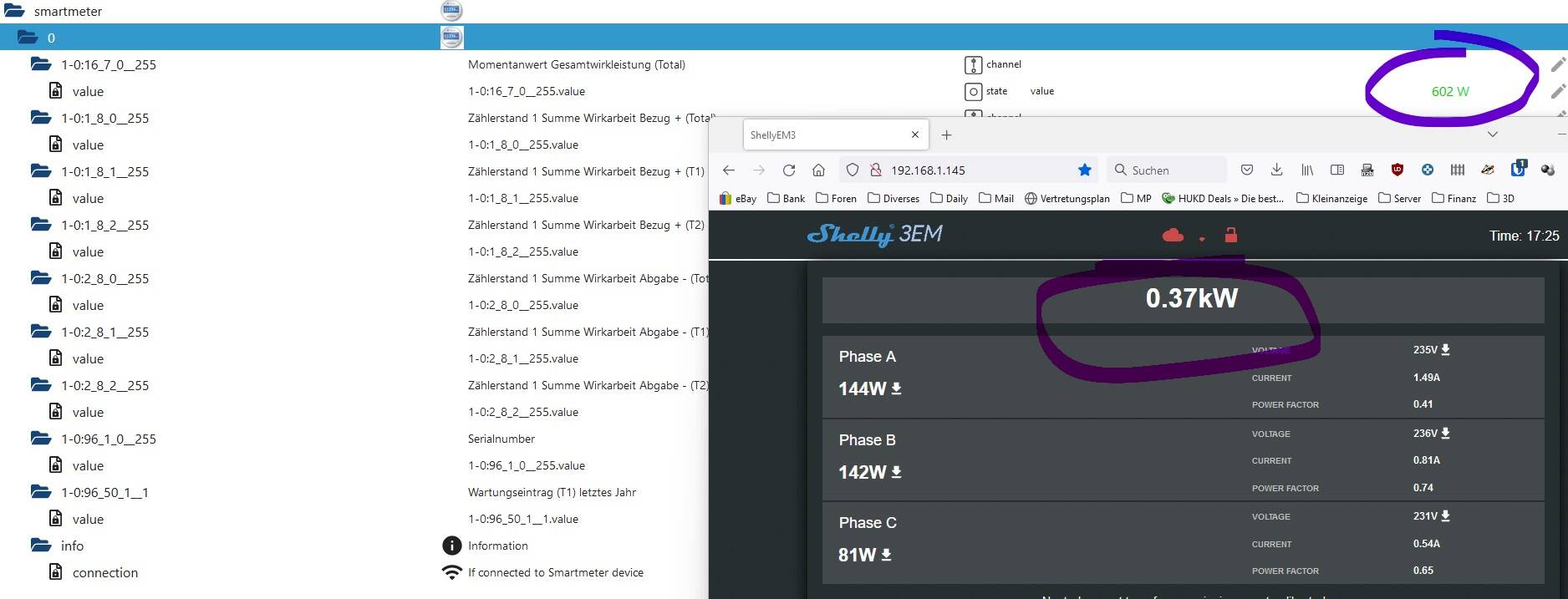

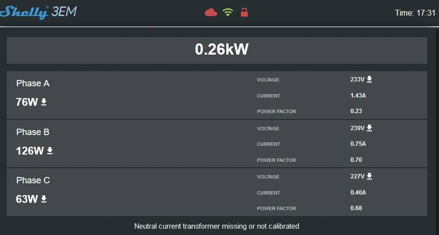

Edit: Hab die 3 Messgeräte des Shelly an die 3 Phasen nach der Hauptsicherung angelegt, leider alles voller Schnee, kann ich nichts prüfen.
Trotzdem zeigt mir der Shelly aktuell eine Grundlast von 350W an, mein Fronius sagt mir aktuell etwas von 640W. Wem kann ich trauen?
Der Fronius Smart Meter? Oder Fronius PV Wechselrichter was erzeugt wird?
Die Spannungsmessung und Strommessung sind jeweils auf der gleichen Phase?

Hab im Fronius einen S0-Zähler, kein Smartmeter, der spuckt mir den Gesamtbezug aus, mehr nicht, keine einzelne Phase.
Hmm echt komisch. Hast du die Stecker der Stromzangen überprüft dass diese satt gesteckt sind?
Bzw. nochmals kontrolliert ob die Ströme und Spannungen je Phase zusammenpassen?
Bei mir funktioniert der Shelly echt gut. Ich habe mit meiner Victron-Shelly kombi wenn der Akku genug Kapazität hat 0,4 kWh Bezug auf 24h gesehen.

Hab auch eine Stromzange benutzt, zwar kein Profi-Gerät,aber zeigt mir die gleiche Stromstärke je Phase an wie der Shelly.

Hab heute endlich meinen PIN für mein Smartmeter bekommen, der spuckt mir ähnliche Werte wie mein Fronius-WR aus.
Also irgendwas ist am 3EM noch nicht richtig.
